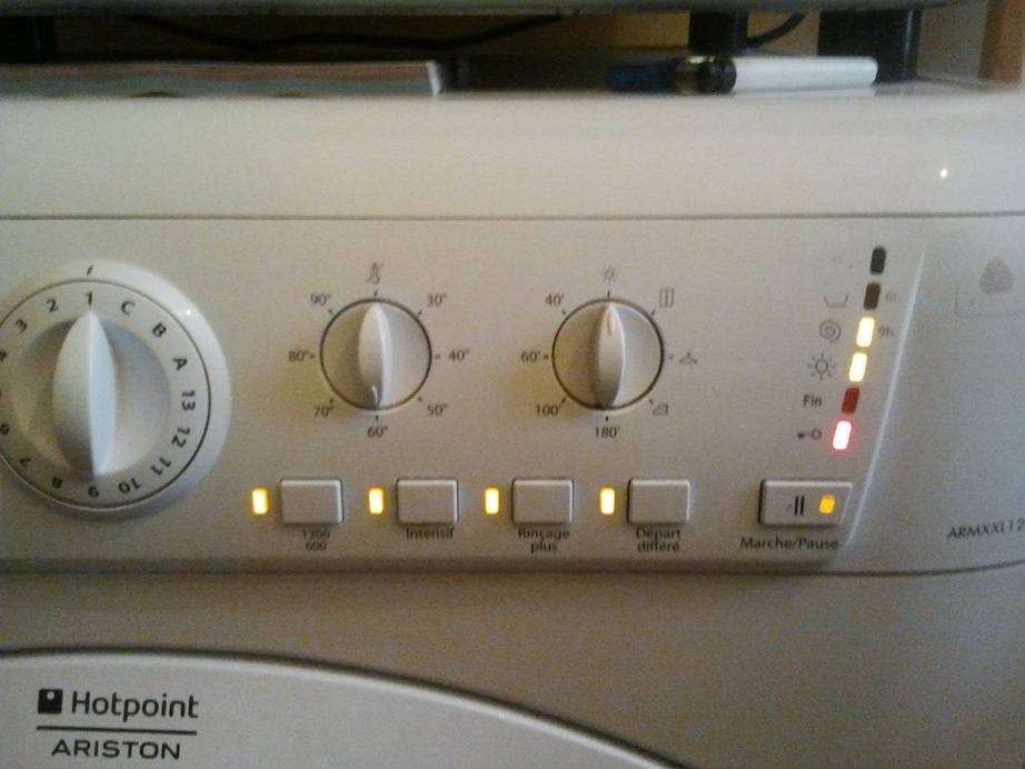

Je me trouve confronter au probleme du demarrage de la machine , l'eau se rempli et au moment ou le moteur se lance il tourne et se coupe , se vidange dessuite et la rampe de led clignote , pouvez vous me donner svp des informations de depannages .
Je m'excuse je sort de l'hopital suite a un accident je n'ai pas pus vous repondreje m'en excuse je vous joint les photos^prises des voyant qui clignote merci de votre aide
voila les led qui clignote dans l'alignement
1200/600 . intensif . rincage plus . depard differé et marche /pause
dans la diagonale a droite une serie de 6 led
donc la fonction essorage et sechage clignote

vérifier les charbons moteur.

Bonjour et merci ,j'ai regarder il ont pas l'air d'etre usées qu'elle et la limite de visue comme sa il doit rester 8mn environ

bonjour, je pense qu'ils sont à changer, pour moi la limite c'est 10 mm. En neuf ils font plus de 2.5 cm.

J ai demonter les charbons ,nettoyer il font effectivement dans les 10mn , je vais voir de les remplacer mais si cela ne fonctionne pas ou rechercher la panne .

vous pouvez toujours contrôler l'état du moteur, les enroulements,le collecteur, le bornier, la filerie et même au niveau de la carte électronique. Mais je vous repète que vos charbons sont à leurs limites.

Les charbons sont remplacer le probleme persiste .

les charbons sont-ils bien montés? passez un coup de brosse sur le collecteur pour enlever la poussière des charbons. Avez vous contrôler l'état du moteur( filerie, bornier )
