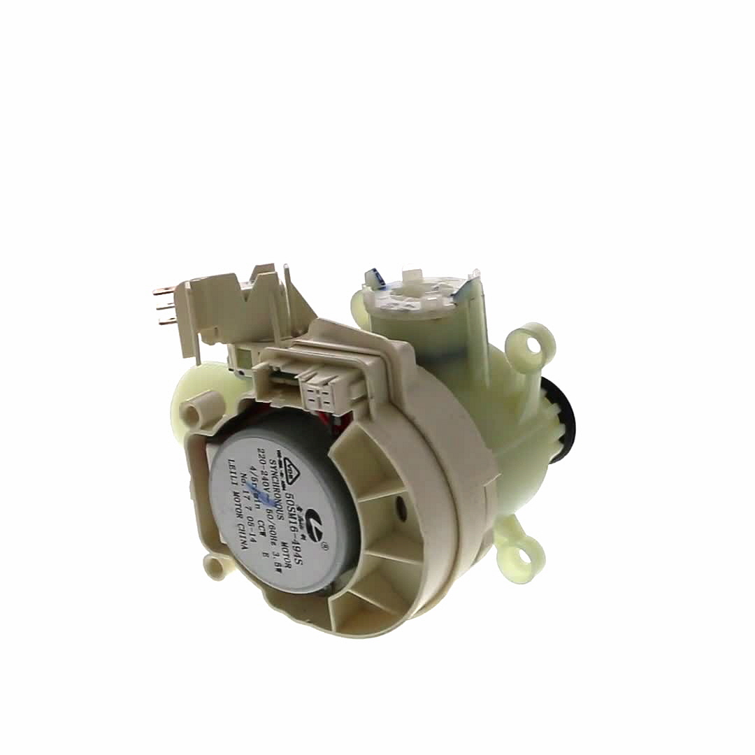

j'ai test le MOTEUR LAVE-VAISSELLE DISTRIBUTEUR HAUT/BAS ( micro moteur entre la pompe cyclage et la résistance de chauffage).
toujours le même défaut a l'aide!!!
le 12/04/2020 à 16:23
j’ai un lave vaisselle valberg 15c39xvt
il m'affiche"échec déviateur f9 "
Moi aussi je rencontre le même problème et à la même date que " chami " !!!!
Qui aurait une solution, j'ai incliné le lave-vaisselle à 45°. Il démarre, vidange, rempli et après 3 min l'afficheur indique "F9 diverter stop "
le 12/04/2020 à 16:49
Bruno59213, j'ai changé le micro moteur (50sm16-494s).le souci ce que lors du dèmontage j'ai changé la position de la roue crantée (position de la roue crantée avec le Contacteur) et je trouve pas comment elle se positionne. Si quelqu'un pourrai m'envoyer une photo de cette roue bien positionner ça serai génial.
Ou Bruno 59213 si tu peux démonter le tiens (c'est très facile il n'y a que 3 vis, 2 qui tienne le micro moteur et 1 l'ensemble ) mais fair attention de ne pas tourner la roue crantée. Merci

Bonsoir lily
C'est un micro moteur qui ce trouve après la pompe de cyclage.
le 04/05/2020 à 17:32
Bonjour Chami, voici les photos de la pièce reçu et l'ancienne encore montée.
le 04/05/2020 à 17:35

Après divers contrôles, ma panne venait pas du dèviateur mais de mon module.
Le micro moteur ne recevait pas l'info donc ne tourné pas

Bonjour à tous j'ai un continental edison,acheté d'occasion sans notice technique, CELV1539B code panne F9 , probleme de diviseur, ai démonte les plaques sur les cotés ;j'ai la photo de la piece en question qui serait le "diviseur" mais je n'arrive pas à la localiser, pouvez vous m'aider ?
