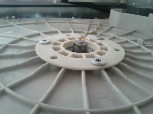

J'ai acheté d'occasion une Whirlpool AWE 6624 d'occasion dans un troc de l'île (magasin dépôt-vente). Elle a l'air quasi-neuve. Manque de chance, lors d'un lavage, le boulon qui permet de solidariser le tambour et la roue qui entraine la courroie a cédé. J'ai dû débrancher la machine et ouvrir le panneau latéral droit pour identifier la panne.
Que faire à ce stade ? Est-il possible de racheter la pièce défectueuse et de faire soi-même la réparation? Je ne sais pas dans quoi je m’aventure en essayant de dévisser la partie du boulon restée dans son axe...
D'autre part je ne suis pas sûr de replacer la courroie correctement. Quelqu'un peut-il m'aider ?

Bloquez le tambour.
Tentez de dévisser la partie qui dépasse avec une pince, comme une pince étau par exemple.
A défaut percez avec un foret plus petit que la vis, et insérez un tournevis en force.
Vous travaillez sur l'axe tambour, en cas d'erreur, c'est le tambour qu'il faudra remplacer.

Je tente depuis environ 1 heure de dévisser la partie restante, sans succès. J'y vais avec une pince pas très adaptée, puisque j'utilise une pince coupante, mais assez usée. Si j'utilise un foret, je dois faire quoi ? Faire une entaille pour laisser passer un tournevis plat, par ex ?
Merci d'avance.

Non, faites un trou dans la vis, percez de 10/20 mm environ.
