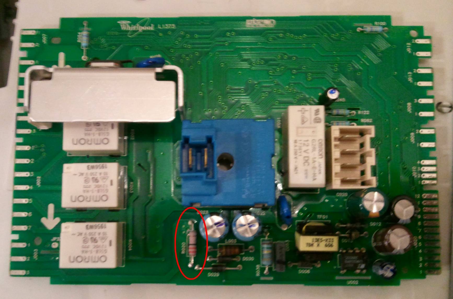

J'ai un lave linge de marque whirpool 3631
qui ne s'allume pas .J'ai controlé le verrou de porte,(shunter) et cela ne fait rien
J'ai bien peur que ce soit l'électronique quoique j'ai regardé et aucune trace de noir ni mauvaise soudures a priori
Merci de votre aide
Daniel

J'ai tout vérifié à savoir le verrou,le bouton marche arrêt,la filerie, les charbons,tout est bon et aucune trace sur les cartes,soudures bonnes,alors je pense que c'est la carte à changer tout simplement

le 04/09/2012 à 14:11
Mon Lave linge vient de se réveiller à nouveau
Fallût-il avoir beaucoup de patience pour trouver cette panne?
C'était bien sur la carte qu'il y avait un soucis: une résistance hs.Alors que j'ai failli changer la carte.
Finalement, cela m'a coûté seulement 0,30€
Donc, problème résolu et merci de votre collaboration à tous
le 26/11/2012 à 21:16
Lave linge whirlpool 3631 ne s'allume plus suite à des coupures EDF. Le dépanneur indique très vite "le module est à changer" (prix de la pièce=180€) Après quelques recherches sur le module électronique, il suffit de remplacer une résistance fusible de 22 ohms et c'est réparé! coût: 20 centimes !

J'ai eu le même problème que vous sur ma Whirlpool (même carte électrique), plus aucun voyant allumé et j'ai dû changer trois composants la résistance r020 la bobine l003 (ou self l003) et le circuit intégré lnk304pn et ça refonctionne au grand plaisir de madame !!
30 lavages et pas de problèmes !
Si ça intéresse quelqu’un il me reste des composants, 10€ les trois frais de ports inclus et vous me payer à réception des composants, contactez moi @ [email protected] ou au 0609140904.
Bon courage à vous et j’espère que ça marchera pour vous aussi.
