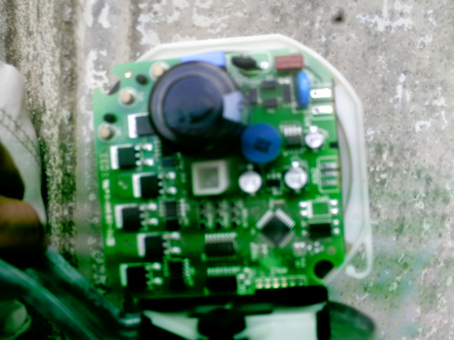

le 25/08/2012 à 11:20
Avez-vous une photo ?
le 25/08/2012 à 12:22
Je viens de prendre celle là, en esperant que ça aidera. Désolé pour la qualité, 200ko ça fait court
Cdt Seb
le 25/08/2012 à 12:29
il y a un autocolant sur l'ancien condensateur:
Y/N : v2r2. a90
Rev : G04_B01
P N : 551200202
S N : 191105592
(code barre)
VQFZZZ10505592 arcelik
J'ai d'autre photos plus nettes, mais qui prennent trop de place.
Cdt Seb
le 25/08/2012 à 13:00
Il s'agit d'un carte électronique permettant le contrôle de la rotation du moteur.
Il vous faut en ce cas, remplacer la pompe au complet.
