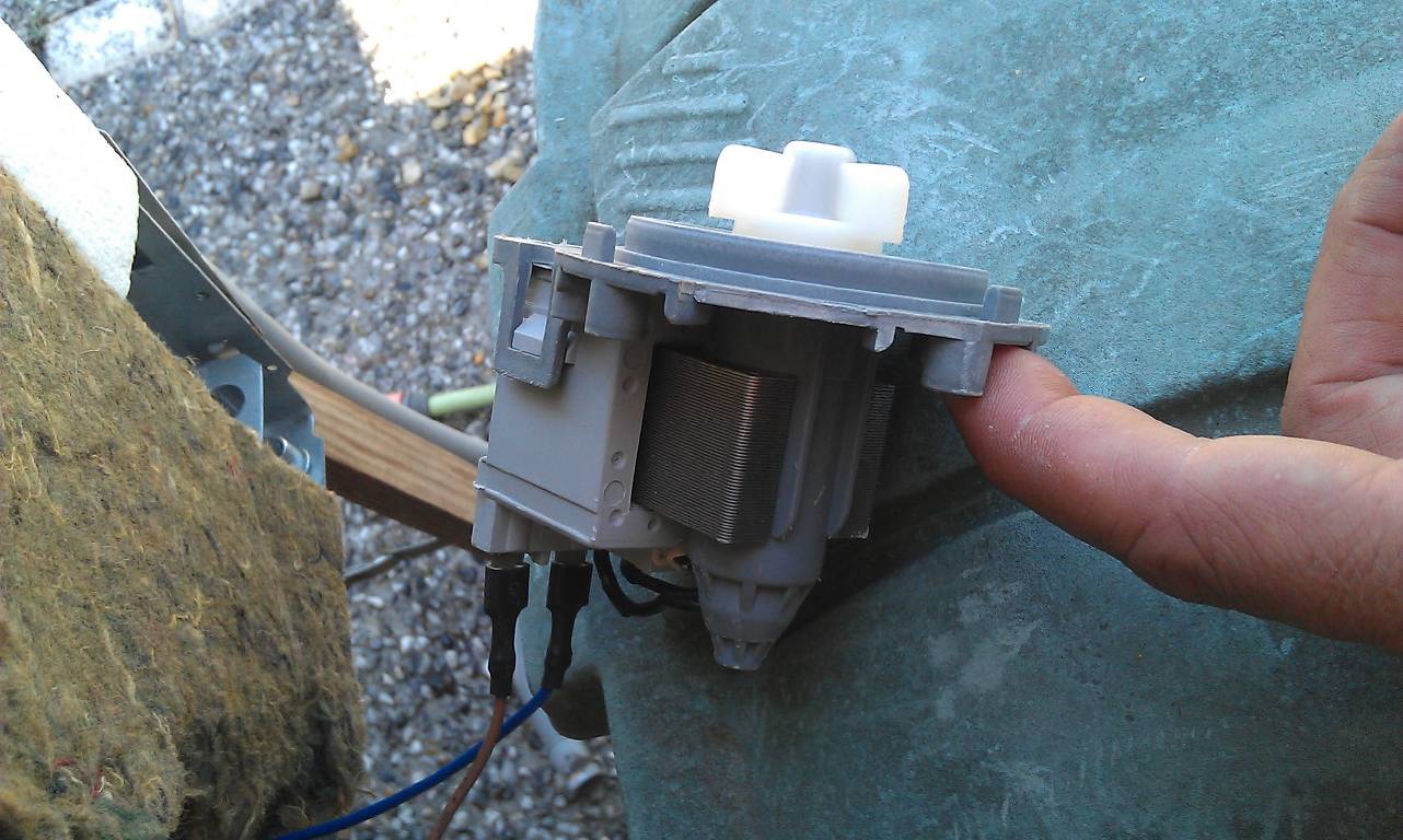

machine HEC DW12-BFM1 :
Bonjour, Ma machine ne se vidant plus, j'ai démonté la pompe à la recherche d'une obstruction de l'hélice. Bonne pioche ! malheureusement trop bonne puisque maintenant la pompe ne s'arrête plus empêchant la machine de se remplir... En testant le rhéostat, j'entends bien le "clac" , qu'ai je pu faire comme erreur en démontant la machine ?
Merci de votre aide.
la pompe est constitué d'un axe sous PVC entourée d'un electro-aimant indépendant

bonjour ; tu aurais pas bloqué le flotteur de sécurité par hasard
le 22/08/2012 à 18:17
le connecteur du flotteur était grillé :(
probleme resolu
