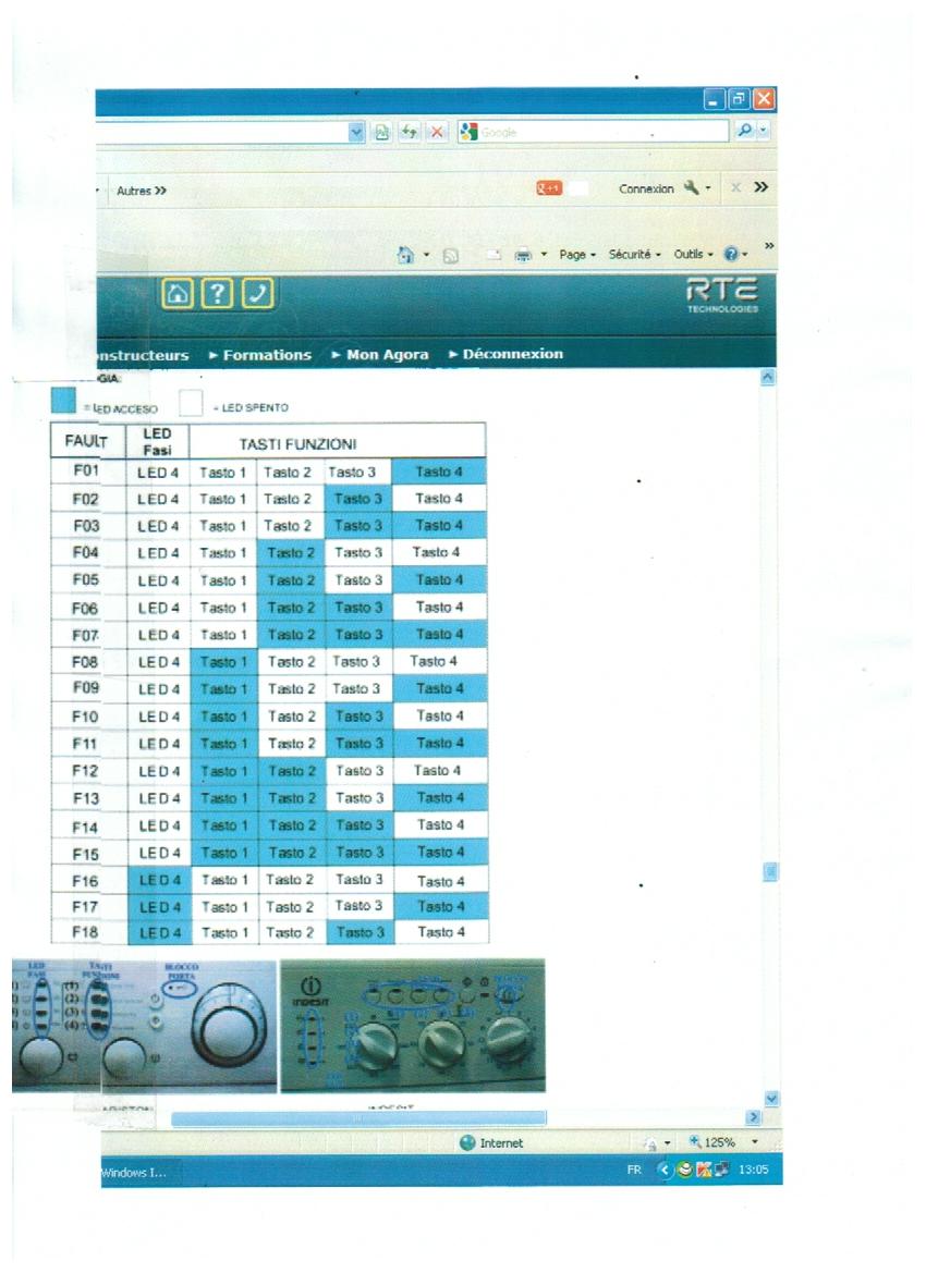

BONJOUR , j'ai une idée le code panne de la machine est determiné par les 4 voyants mis a la verticale a gauche des 3 selecteurs . il faut que tu me dise lesquels clignote au moment de la panne .
le 06/08/2012 à 15:09
re ci joint la doc pour retrouver ton code erreur. a bientot
le 06/08/2012 à 18:04
Bonjour Gérard, au final les 4 voyants mis à la verticale clignotent avec le voyant verrouillage porte.
Merci de suivre mon affaire, c'est vraiment hyper sympa de ta part ! Cordialement
le 06/08/2012 à 22:17
bonsoir Béa,le voyant du bas=1 au dessus=2 au dessus=4 et celui du haut =8 donc les 2 du bas qui clignote ca fait 1+2 = 3 code panne F03. Toi tu a 1+2+4+8 = code panne F15 + Résistance de sechage toujours active. vérifie les fil qui vont de la résistance de sèchage au module ,et si rien n'est cramer tu est bonne pour changer le module de puissance. référence de la pièce : c00263581.si tu veux tu fait un essai en débranchant cette résistance mais je ne sais pas si ca va te permèttre de laver . La résistance de sèchage ce trouve en haut de la machine jute en dessous du petit ventilateur. a bientot Béa
