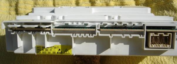

le 31/07/2012 à 21:24
Photo du module coté connectique pour ces machines.
Jean

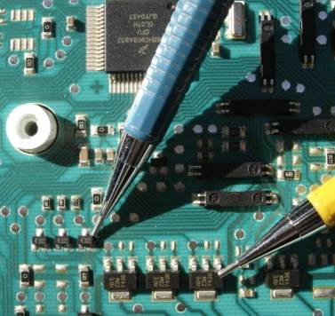

J'ai installé un autre module et le LV est toujours en panne.
Sur les deux modules deux transistors CMS sont HS (voir photo en PJ)
- un SOT 23 marquage 43
- un SOT 223 marquage Z3MY436
- une résistance 631 Ohms.
Il y a donc un court-circuit sur un composant du LV. Le schéma devient indispensable.
