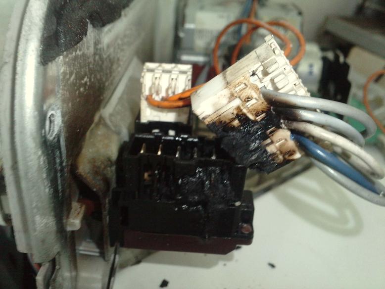

Mon lave-linge Faure LTC 627 (âgé d'environ 10 ans, s'ouvrant par le haut) ne s'allume plus du tout. Il a commencé par dégager une odeur de plastique brûlé au milieu d'un cycle. Puis totale inactivité (même en testant tous les boutons).
J'ai démonté les panneaux latéraux et rien constaté d'anormal. J'ai ouvert le couvercle au dessus du programmateur et j'ai observé une fiche électronique grillée (voir photos). Celle-ci sert d'intermédiaire entre le bouton marche arrêt et la carte électronique.
Mes questions :
- comment s'appelle cette fiche électronique ?
- puis-je facilement en trouver (magasins, internet) ?
- pourquoi a-t-elle grillée ? Peut-il y avoir un autre problème dans mon lave-linge qui expliquerait cette panne ?
Merci pour vos réponses

une pièce c'est l'interrupteur(on le trouve)
l'autre c'est la fiche d'alimentation(pour trouver cette fiche ça va ètre plus difficile)
faites la demande au partenaire en pièces détachées

J'ai changé l'interrupteur (que j'ai relié à la fiche d'alimentation avec des cosses). Ca fonctionne super.
Merci encore !!
