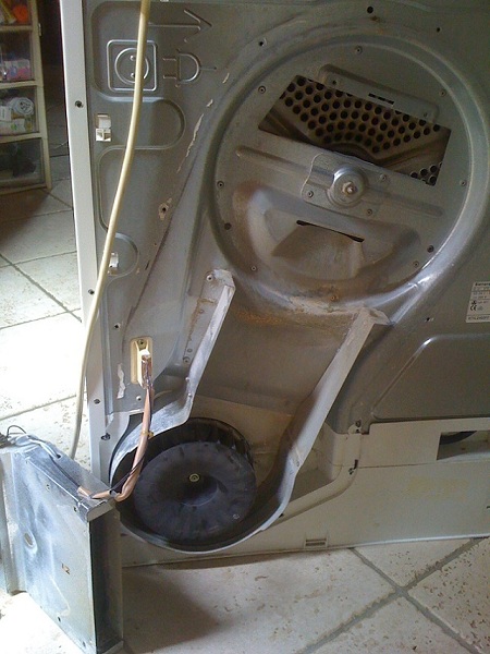

J'espère que quelqu'un saura m'aider sur mon problème de sèche linge.
Du jour au lendemain celui-ci s'est mis à ne plus chauffer. J'ai lu plusieurs posts qui m'ont permis de comprendre qu'il fallait démonter la plaque métallique à l'arrière et appuyer sur un petit bouton rouge situé à côté des résistances. Après avoir fait cela, le sèche linge chauffe à nouveau mais l'eau ne parvient plus dans le bac de récupération.
- J'ai commencé par mettre manuellement de l'eau dans le bassin ou se trouve la pompe et allumer, l'eau est bien pompée et arrive bien dans le récupérateur.
- J'ai ensuite nettoyer le condenseur soigneusement en pensant que la condensation ne se faisait plus mais c'est pareil.
- Les ventilateurs d'aspiration d'air et celui situé derrière la plaque mettalique à l'arriere et en partie basse tournent bien.
- Le linge fini par sécher mais cela prend plus de temps que d'habitude.
- En fonctionnement il y a de l'eau qui suinte très légèrement du bas de cette plaque métallique arrière mais peut-être est-ce normal car tant que le problème n'est pas résolu, je n'ai pas refais de joint étanche comme présent au démontage.
- J'ai l'impression qu'une partie de l'eau s'évapore tout simplement mais en tout cas jamis la moindre goutte dans le récupérateur.
- J'ai bien nettoyé également les filtres au niveau de l'admission d'air et celui de la porte du hublot mais toujours pareil.
- Les résistances chauffent sans problème et peut être un peu trop, c'est peu être une idée mais l'intérieur du hublot me parait encore plus brulant que d'habitude.
Aidez moi, je ne comprends rien

ces symptômes ressemblent à une mauvaise circulation de l'air chaud dans le circuit. Il y a peut-être une gène quelque part. assurez-vous de cette parfaite circulation, depuis la sortie du tambour à la résistance.

Quand vous parlez de la sortie du tambour, vous parlez de la grille à l'arrière qui communique directement avec les résistances ou bien le hublot lui-même. La grille à l'arrière est bien propre et pour la circulation au niveau du hublot, j'ai carrément enlever le filtre à peluches pour vérifier mais le problème est identique.
Rien ne semble obturer la circulation d'air et je ressens bien le souffle à tous les niveau en fonctionnement.
Sur la photo c'est au niveau du ventilateur bas que semble rester l'eau, jamais beaucoup, mais c'est le seul endroit ou je vois de l'eau et je ne comprends pas pourquoi elle arrive là.
