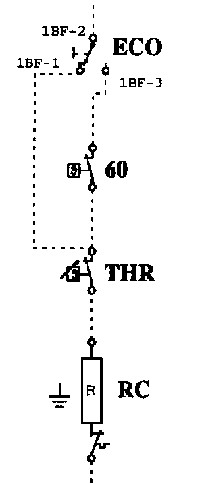

Bonsoir à tous,
Quand la courroie a cédé en fin de cycle, elle a également arraché quelques câbles du système électrique.
Je ne suis pas parvenu à retrouver le schéma de cablage sur internet.
Mon souci est le suivant:
J'ai 3 fils roses (dont un avec une cosse en plastique blanche) et un fil blanc (avec une cosse en plastique blanche).
A priori, 2 fils vont sur le thermostat, les 2 autres allant sur le thermoplongeur.
J'ignore cependant le branchement à réaliser.
J'espère de tout coeur que quelqu'un pourra m'éclairer!
Monory.
le 11/07/2012 à 22:51
Voici un extrait du schéma correspondant à votre appareil.
le 12/07/2012 à 07:24
Super Seb!
J'vais pouvoir m'y attaquer ce midi.
Merci beaucoup.
