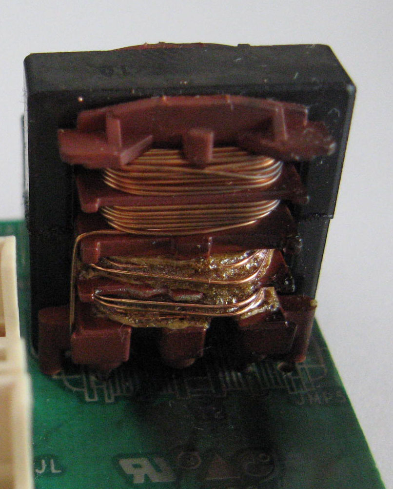

J'ai shunté l'interrupteur, le verrou de porte et le micro-processeur (lumière verte ou bleue sur la porte).
Pas de réaction du module analogique.
J'ai débranché les fiches des modules analogique et électronique pour dégager les cartes électroniques.
Sur la carte du module électronique, j'ai remarqué qu'il y a un composant bien noirci. Il s'agit d'une petite bobine où un liquide a coulé à l'intérieur et le fil de cuivre est sorti de sa loge (voir photo).
Je voudrais savoir s'il faut changer la carte ou remplacer simplement la bobine.
le 13/07/2012 à 15:33
Le remplacement de la carte sera sans doute conseillé pour ce type de panne.
