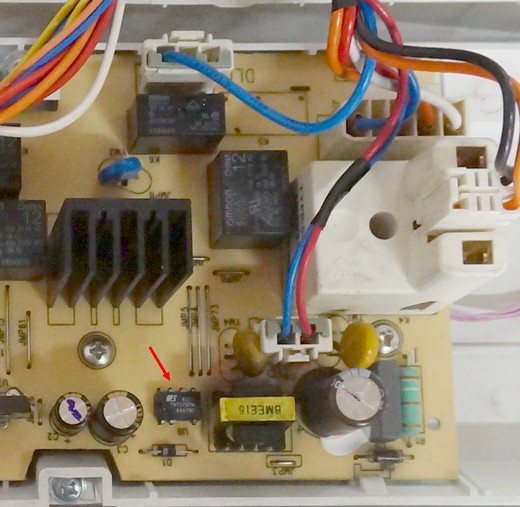

J'ai une problème avec la carte électronique de la 1120M. Un composant électronique de la carte n'est plus identifiable et est cassé. Je cherche quelqu'un pouvant m'aider à me transmettre le numéro qui apparaît sur ce composant. Je peux transmettre une photo qui permettra d'identifier ce composant. Quelqu'un peut-il m'aider? Il suffit de démonter la carte et regarder le numéro en question.

tout s’éteint après 30 secondes de lavage et il faut eteindre la machine attendre 1 mn environ pour pouvoir r'allumer avec tout les voyant allumer.Merci d'avance pour les personne qui on un truc ,une idée de la panne .merci encore au technicien qui prennent le temps de nous venir en aide.a+
le 05/09/2014 à 17:38
Le composant en cause TNY276PN est un circuit intégré de pilotage de l'alimentation (PWM)qui commande le petit transfo jaune dans un coin de la grande carte du bandeau. Il semble péter souvent, la preuve, je viens de dépanner un copain avec (j'en ai acheté 5 d'un coup pour 6€, j'avais pas le choix), et ça remarche nickel !
Le symptôme est une panne totale du bandeau de commande.

mon lave linge 1120M ne réponds plus du tout, aucun affichage.
J'ai commandé et reçu le composant TNY276PN qui avait explosé. En le ressoudant je me suis aperçu que la résistance R1 avait chauffé aussi et j'aimerai la remplacer mais je ne sais pas quelle référence commander. Quelqu'un pourrait il m'aider pour m'indiquer la référence ?
