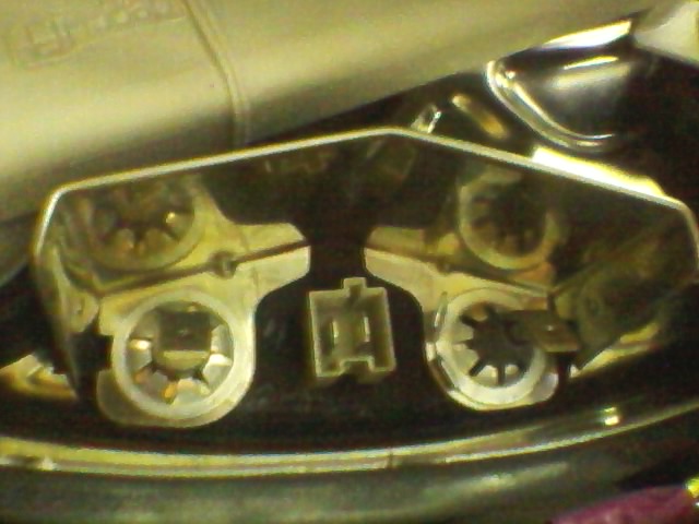

Merci à toi mimi54, je suis en effet parvenu à atteindre la résistance en déposant la face avant. Maintenant je ne sais pas très exactement comment sortir la résistance de son logement. On dirait qu'elle est maintenue par 2 espèces d'agrafes qui tiennent fermement et comme je ne voudrait pas trop abimer, je serai content que quelqu'un m'oriente un peu.

attention aux mains c'est un peu chiant(excusez moi du terme)
prenez deux petits tournevis et ecartez unpeu les pattes des agraffes,en faisant pivot ça vient
pour la résistance il faut décoller le joint
avec un tournevis plat(1 moyen,1 plus gros allez y de bon coeur
essayez de le décoller sur un coté puis l'autre et enfin le milieu
j'en ai fait des centaines,mais ce n'est pas toujours évident
avec de la patience,vous y arriverez
n'oubliez pas que dans la machine vous avez un support résistance,il faut la rentrer dedans(avec un peu de savon liquide sur le nouveau joint)
mimi54

je viens juste de retirer les agrafes, ca a plutot été, a part celle avec les prises de terre qui était un peu plus récalcitrante.
Maintenant j'ai toujours cette espèce de casquette qui est aussi clipsée sur les bornes de la résistance et ca tient bien aussi. est ce l'élément suivant à retirer et comment?

le cache se retire de la mème façon que les agraffes

Après avoir enlever la sonde thermique, j'en suis au joint en caoutchouc. Il est corriace et je ne vois pas très bien comment le faire sauter, j'ai déjà essayé avec un tournevis plat, mais ca ne bouge pas. Je confirme, on s'abime les mains. Le joint s'enlève t'il en premier ou peut on essayer de sortir la résistance et le joint ensemble?

essayez au milieu de le décoller,ensuite les cotés,mais c'est pas évident
prenez un ptournevis moyen et essayez de le faire sortir un peu ,puis faire pivot pour qu'il sorte complètement
de toute façon il faut qu'il sorte

je suppose que la sonde thermique ne doit pas toucher l'élément de chauffe, à savoir le thermoplongeur.
A quelle distance de la résistance doit + ou - être placée la sonde thermique?
le 15/07/2012 à 11:46
la sonde thermique s'incustre dans le joint(nettoyez la au papier de verre très fin)avec du savon liquide à ras du joint
regardez la photo que vous avez faite et vous comprendez
