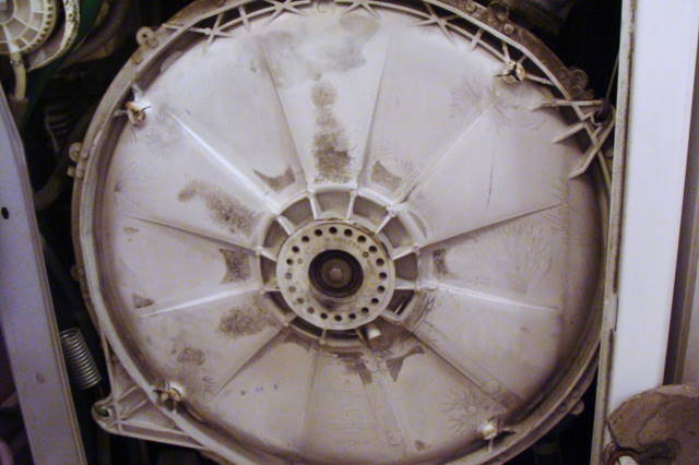

J'ai un lave linge Arthur martin AWT 1356 AA qui pose problème. Depuis quelque temps , l'essorage faisait un bruit infernal. le résultat est que le contrepoids ( gauche en regardant la machine) est cassé. Mais ,j'ai aussi l'impression que les fixations reliant le contrepoids à la cuve sont cassées.Puis je changer le contrepoids sans avoir à changer la cuve? ( voir photos) Pensez vous que je pourrai donc fixer ce contrepoids sur la cuve ? Ou bien dois je envisager de changer de lave linge? Je suis complètement perdue et j'espère que vous pourrez m'apporter des réponses. Je vous en remercie d'avance.

il vous faut remplacer le contre poids et le couvercle de la cuve
le contre poids on peut l'avoir mais le couvercle je ne sais pas
faites une demande au partenaire en pièces détachées tout en sachant que vous aurez un minimum de 150 euros de pièces

Je vous remercie pour votre réponse . Finalement, je ne sais pas si cela vaut le coup d'entreprendre les réparations. Merci encore !
