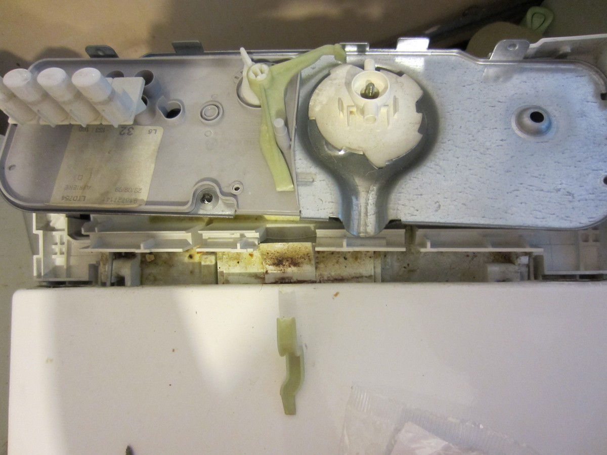

J'ai démarré un programme à 60 degrés normalement sur une machine Faure. Et au bout d'une bonne demi heure n'entendant plus la machine tourner je suis allé voir et j'ai constaté que le bouton marche/arrêt était enfoncé mais que la lumière rouge indiquant qu'elle est en mode fonctionnement n'y était plus.
J'ai donc appuyé sur le bouton comme pour l'éteindre. Le bouton marche/arrêt est revenu à la hauteur initiale, mais maintenant quand j'essaye d'appuyer dessus pour la démarrer le bouton s'enfonce mais refuse de rester enfoncé. Autant si j'enfonce le bouton la lumière réapparait et la machine reprend la ou elle était, mais je suis obligé de maintenir le doigt appuyé dessus et je ne pense pas que ce soit bon pour la machine.
Première fois que je vois ça. C'est une machine Faure LTD754.
Tout bon conseil est le bienvenu.
J'ai évidemment essayé de débrancher le courant, rebrancher, et le problème persiste. Refus du bouton de se maintenir enfoncé

interrupteur à remplacer

je suis sur du diagnostic
enlevez le capot de commande et vous verrez l'interrupteur dessous c'est assez facile.
en attendant coinçez le bouton avec un cure dent,ou une allumette

pour démonter le tableau(enlevez les vis à l'arrière(s'il y en a 2ou 3)
puis tirez assez fort le tableau est clipsé
après vous verrez c'est assez facile
pour remplacer l'interroupteur faites fil par fil ou répérez les

@mimi54 : bon, j'ai enlevé deux vis à l'arrière et j'ai pu enlever la partie haute du tableau mais en forçant beaucoup, j'ai craint à un moment de le casser.
par contre, les vis enlevées n'ont semble t il rien à voir avec la partie haute du plastique enlevée...c'est vraiment bizarre.
Alors ensuite, je trouve les 4 boutons qui s'enfoncent dans 4 trous, c'est une sorte d'énorme plaque métallique ou se trouvent ces fameux 4 trous plus la roue en plastique qui doit être le programmateur.
Je suppose que je dois enlever ce panneau métallique pour accéder aux boutons c'est bien ça ?

@mimi 54 : bah, en voulant forcer pour soulever ce panneau métallique j'ai cassé une autre pièce. Une pièce couleur verte claire, qui semblait s'enfoncer vers les charnières de l'ouverture par le haut. Je crois que je vais devoir faire appel à un réparateur moi qui voulais éviter de dépenser.
le 30/06/2012 à 20:42
bonjour cette pièce sert pour les cammes du programmateur,mais le bas(qui est cassé je ne sais pas ou il va
