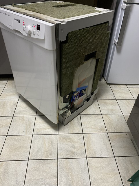

le 30/12/2021 à 08:55
f04 : debordement sur fagor lff-034a de 11ans : effectivement plein d’eau au pied
solution : eponger, ouvrir coté droit et nettoyer les contacts du capteur de flotteur en bas au milieu
ça refonctionne pour le moment…
