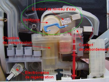

Vérifier la chambre de compression sur le coté gauche de l'appareil. Voir le tutoriel mis à disposition.

Coté flanc gauche de la machine.
le 15/06/2012 à 11:29

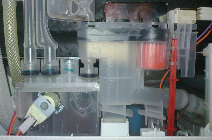

la visu du flan gauche est la même que celle du tutoriel sauf qu'il n'y a pas de ventouse ni de contact de niveau d'eau ??
lave vaisselle SIEMENS modèle n° SE25E231FF, modele de base, pas d'aquastop ni affichage...

voila une photo
le 16/06/2012 à 11:32
Alors un débitmètre doit être placé juste après l'électrovanne.
le 18/06/2012 à 23:04
salut,
effectivement, il est juste après l'électrovanne de prise d'eau. J'ai plus qu'a trouver le moyen de l'atteindre pour le tester...
