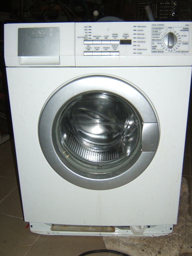

bonjour a tous ,sur tous les programmes chaud ou froid coton ou laine le cycle s'arrète au lavage a la fin,au moment du passage au rinçage la après la vidange reprise de l'eau accélération du tambour et arrèt pendant plusieurs minutes puis nouvelle accélération et arret le temps indiqué sur l'appareil ne s'écoule plus j ai remplacé la carte puissance c'est pareil donc j'ai controlé le pressostat la sonde temperature les electro vannes il ne me reste plus que la petite carte electronique du selecteur et celle du bandeau ou se trouve les voyants quelques poussoirs de fonctions comme rinçage+ court prelavage tache sensible la j'ai un doute car il y a bien un échange entre cette carte et la carte puissance mais comment faire et qu'en pensez vous merci de vos reponses

faites une photo du devant que je vois si j'ai la methode pour rentrer dans le mode diagnostic

bonsoir comme convenu je vous fais parvenir la photo avant de la machine a laver AEG 74810
le 14/06/2012 à 08:34
désolé je n'ai pas la méthode pour rentrer dans le mode diagnostic
