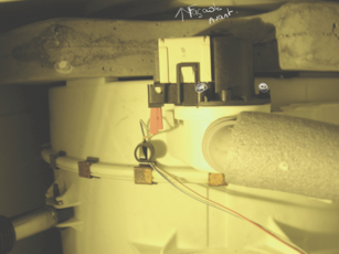

toujours embêtée avec ma pompe... j'ai réussi à trouver les outils "pliables" nécessaire pour dévisser la pompe de la machine à laver far L1200, par le dessous... j'ai réussis a enlever les 2 vis de devant, mais il semble en rester une derrière la pompe... je me demande donc maintenant comment faire pour l'atteindre et la voir...(voir la photo). c'est incensé..
le 09/12/2008 à 16:53
Equipez vous d'un miroir pour y voir un peu mieux.
Ces pompes sont généralement fixées par 3 vis.
le 09/12/2008 à 17:28
haaaaaaaaaaaaaaaa!!! ben oui... merci beaucoup !!!
