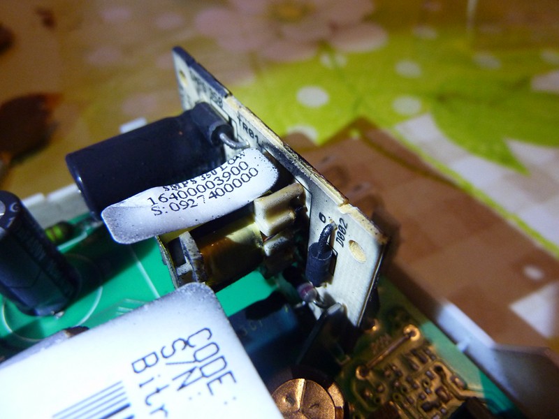

bonjour de temp en temp ma machine indesit wilt 100 tombe en défaut:
Code panne 05: Défaut de vidange. L'appareil ne vide pas son eau ou ne voit pas le niveau vide. Vérifier chambre de compression, pressostat, pompe de vidange et canalisations d'évacuation
j'ai vérifier la pompe elle a l'air de fonctionner normalement les filtre sont propre le pressostat a l'air de se déclencher normalement
j'ai aussi regarder la carte électronique car les défaut apparaisse surtout sur les programme court
en gros pas mal de composant sont recouvert d'une poudre noir et les circuit a l'air d'avoir chauffée
le bitron code de la carte c'est 30410783
que faire cordialement

Commencez par vérifier si la pompe de vidange est bien alimentée au moment du défaut. Elle peut se bloquer inopinément au moment ou elle est alimentée.

donc j'ai tester la pompe n'est pas alimenter.
le 25/08/2012 à 13:32
elle viens de recommencer mais j'ai vue comment le defaut se produit, la pompe fait un drole de bruit,elle vide, mais lentement puis tombe en défaut.
