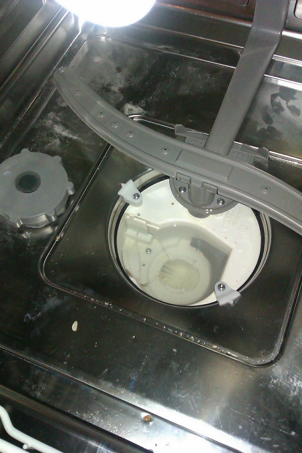

le 07/06/2012 à 21:24
pouvez vous me faire une photo de l'intérieur(filtre enlevé)
mimi54
le 08/06/2012 à 19:06
Je vous joins la photo merci d'avance
le 08/06/2012 à 20:45
bonjour et merci pour la photo
si la vaisselle est aspergée vérifiez que les deux bras soient propres
pour le problème de vidange,enlevez le capot de gauche(fixé avec une vis torx)
l'hélice de la pompe se trouve dessus
puis vous verrez un joint noir rectangulaire emboité
retirez le et coupez le rond qui s'y trouve

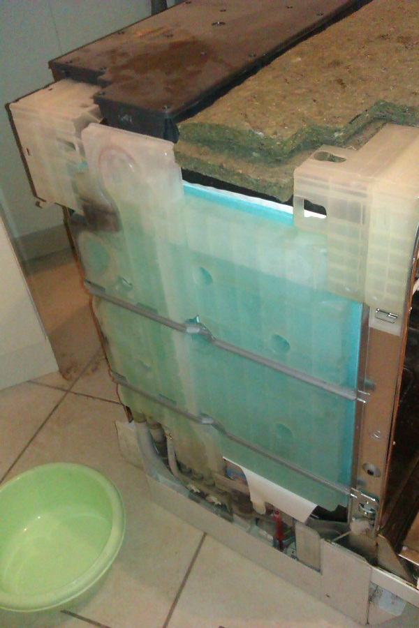

mimi54
le 08/06/2012 à 21:30
Bonsoir mimi54,
j'avais aussi démonté le coté gauche et j'ai une grande plaque translucide et on voit des endroits des grosses saletés.
pourquoi couper ce rond ?

le 09/06/2012 à 09:09
sur le remplisseur les deux derniers tuyaux sont pour la vidange
pourquoi couper ce rond,car il m'est arrivé d'avoir changé une pompe de vidange et le problème restant le mème ,j'ai coupé ce rond(trés petite utilité si le tuyau de vidange est bien disposé)et le problème a été résolu
