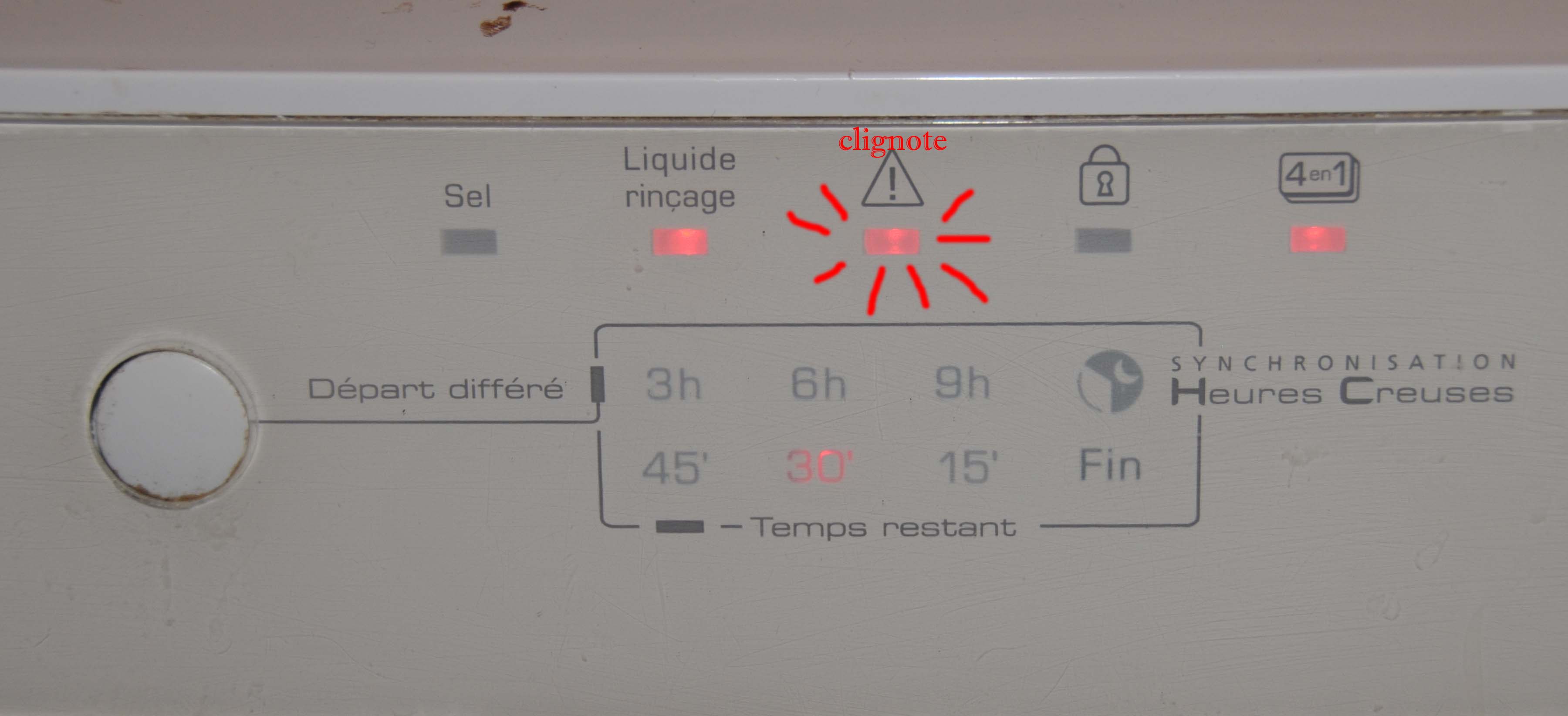

Bonjour, j'ai un problème avec mon lave-vaisselle DFH612. Après le cycle de lavage de cette nuit, il y a plein d'eau au fond de l'appareil et les voyant lumineux sont allumés comme sur la photo ci-dessous avec les voyants "liquide-rincage", "4 en 1" et "30 min" qui sont fixes et le triangle qui clignote (photo 1).
J'avais déjà eu une panne sur ce lave-vaisselle que j'avais règlé en inclinant l'appareil vers l'arrière à deux ou trois reprises, de l'eau très sale s'était écoulée et il était reparti comme en 40...Mais là, après avoir incliné l'appareil, rien...Aucun écoulement d'eau. J'ai lancé tous les programmes possible, à chaque fois l'appareil se met en marche et on entend qu'il fonctionne mais que la vidange ne se fait pas...ceci durant une ou deux minute...puis il se bloque et affiche l'erreur montré sur la photo ci-dessus. Comme il n'a pas évacué l'eau, il n'en injecte pas et se met en erreur.

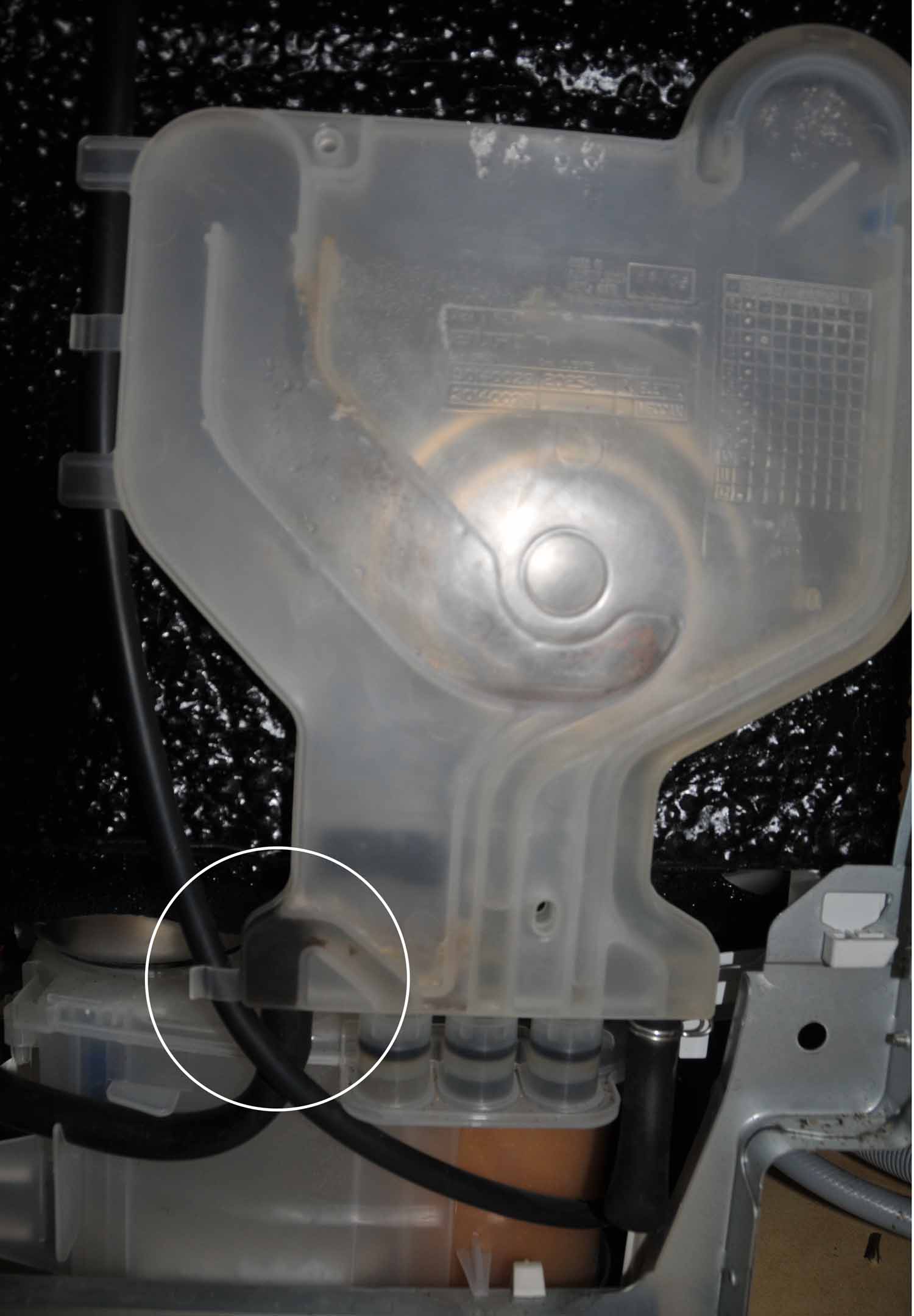

J'ai démonté, le coté gauche et il y a de l'eau dans le réservoir qui est sur le coté. Sur certain sites j'ai vu qu'il fallait pomper cette eau avec une seringue mais je ne vois vraiment pas comment faire...Surtout ce qui m'inquiète, c'est que sur la partie gauche de ce réservoir il y a vraisemblablement une masse noire au dessus de l'un des tuyaux...Est-ce que ça bouche l'évacuation ? (photo 2)

et la photo 2 montrant le résidu noir sur le coté gauche du réservoir situé sur le flan gauche de la machine.
le 05/06/2012 à 17:47
Il ne faut pas pomper l'eau dans ce réservoir, car il s'agit du remplisseur.
L'appareil doit commencer par une vidange, c'est donc vers cette pompe que vous devez commencer par orienter votre recherches.

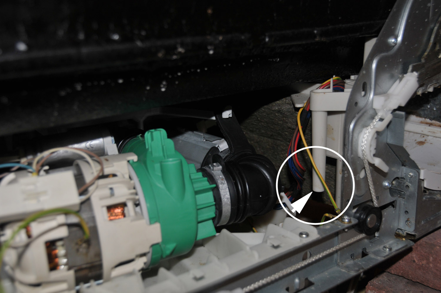

Je précise que lorsque je mets l'appareil en route, on entend que l'appareil entame le processus de vidange. Il y a des bruits très similaire sauf que le liquide ne part pas. Je ne sais pas si la pome se met en marche. Doit-elle vibrer ou faire du bruit ?
J'ai trouvé la pompe en démontant le cache sur le côté droit de l'appareil. Comment la vérifier. Il y a des fils partout et je ne sais pas entre quels fils je dois mesurer si il y a une tension ?
Il y a des fils branché sur le condo en arrière plan mais je n'arrive pas à les attraper et je ne voudrais pas me prendre une décharge de condo. puis-je enlever le cache en bas à l'arrière de l'appareil ? Comment enlever le tuyau de plastique pour vérifier si la pompe est bouchée ?

le 06/06/2012 à 09:23
ceci est la pompe de cyclage

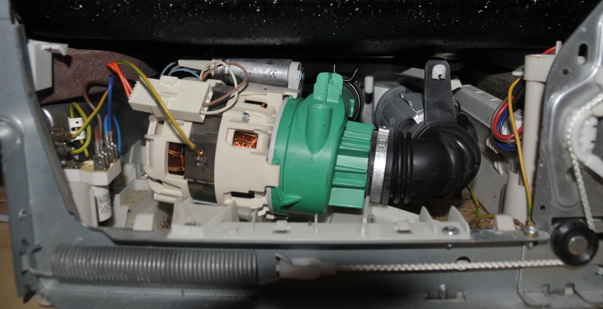

OK, déjà c'est une bonne info. Désolé, je n'y connais rien en réparation même si j'aime bien démonter les composants. Bref; hier soir, comme je pensais que c'était la pompe de vidange, j'ai démonté cette pompe qui est en fait la pompe de cyclage et je l'ai ouverte. Il y avait un petit caillou de 8 mm de long pour 4 mm de coté dedans, mais la turbine semblait pouvoir tourner malgré tout. Après avoir enlever le corps étranger, la turbine tourne sans forcer et sans accoues. Bref, je pourrais tout à fait remonter la pompe de cyclage maintenant mais je voudrais en premier m'assurer que celle-ci fonctionne. Est-ce que je peux la brancher sur le 230 V directement en l'alimentant avec des fils venant à la place des fils marron et marron clair sur la photo du début de ce sujet ?
Je vais de ce pas chercher la pompe de vidange.
Ca ressemble à quoi ?
Bien cordialement,
Yann

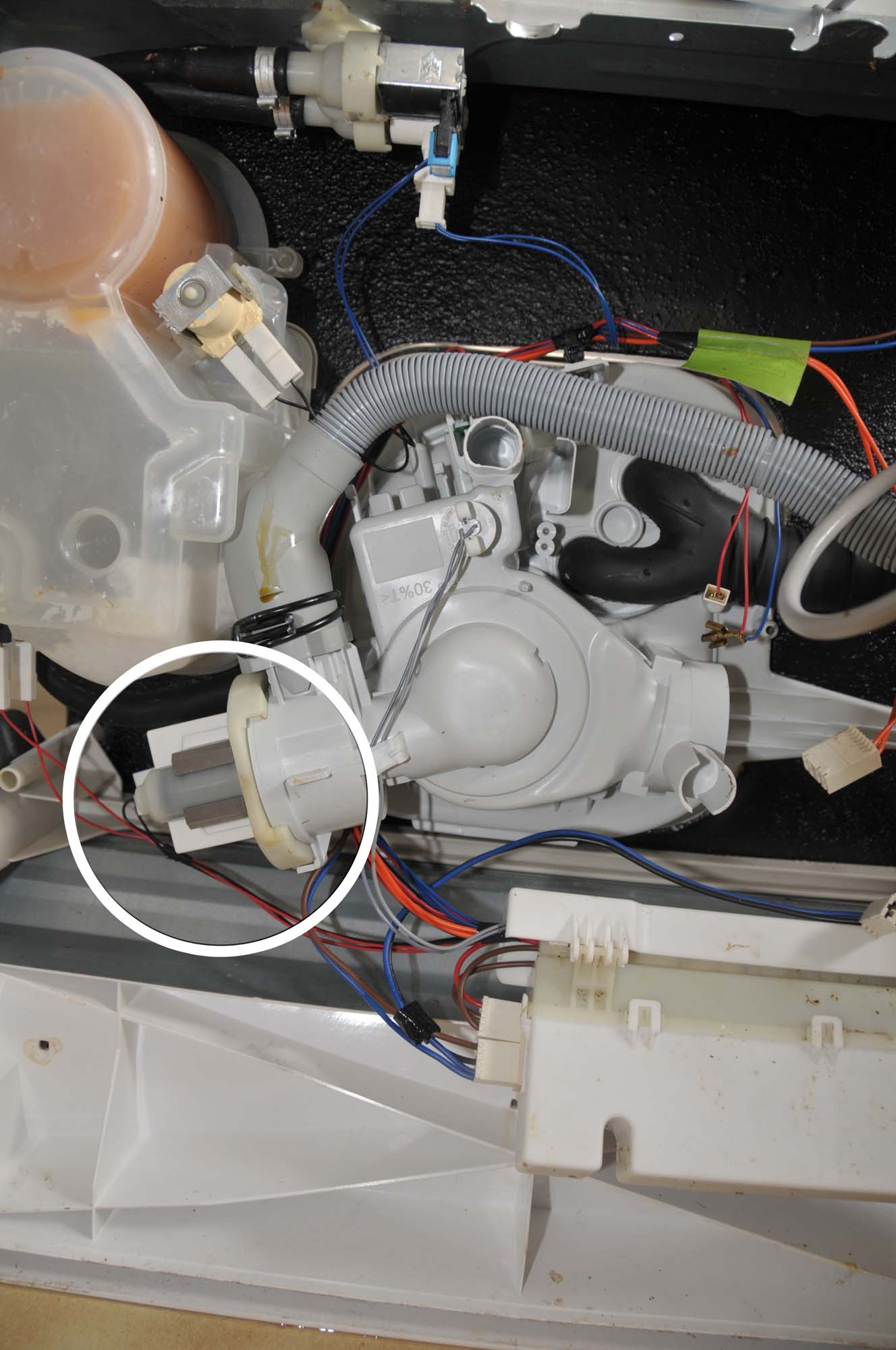

OK, j'ai basculé l'appareil pour avoir accès au dessous. Voici la photo (la pompe de cyclage à été enlevé donc). Maintenant, je crois avoir repéré le moteur asynchrone (entouré sur la photo)...mais par contre je ne vois absolument pas comment démonter le corps pompe pour regarder à l'intérieur si c'est boucher. Je ne vois pas non plus comment brancher la pompe en direct pour la tester. De toute manière, je pense que pour la brancher en directe, il faut l'enlever...
Merci de votre aide.
le 06/06/2012 à 17:19
C'est bien elle, elle pivote, et est maintenue par un clips.
Ensuite il n'y a que deux cosses à raccorder.

J'ai démonté la pompe de vidange exactement comme vous me l'avez dit sur la pièce entouré sur la photo ci-dessus...Ca a marché nickel...Dedans, l'horreur !!!! La pompe était blindé de Quinoa en décomposition !!! J'avais dis à mes filles de rincer un minimum les assiettes avant de les mettre dans le lave-vaisselle !!!
Bref, j'ai nettoyé la pompe et j'ai tout remonté...Le problème ca a été pour remonté la pompe de cyclage que j'avais démonté par erreur...Rebranché les canalisation et bien ajuster le joint de serrage...Ca a été une aventure...

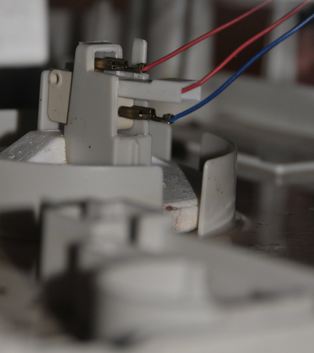

Bref...Vous me direz si j'ai bon où si il y a encore de la maintenance à faire. Mais alors, une question m'intrigue au plus haut point: il y avait de l'eau partout sous la machine, le flotteur s'est forcément levé...pourquoi la machine ne s'est elle pas mise en erreur ? D'où mon interrogation: ai-je bien rebranché le flotteur. Lors du démontage de la pompe de vidange, j'ai du débrancher le flotteur pour dégager le plateau du dessous et je me demande si, lors du remontage, je n'ai pas fait une erreur de branchement.
Pourriez-vous me dire si c'est bien branché ?:

Quelqu'un peut m'aider à remettre les fils dans l'ordre ?
le 16/06/2012 à 11:48
Faites un test. Actionnez le et la vidange doit se lancer.
