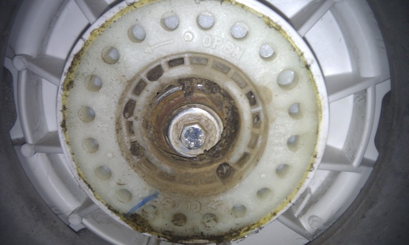

Je viens vers vous car j'ai un problème avec mon lave linge. Depuis quelques temps, il fait un énorme bruit lors de l'essorage. en bricolant le tambour, je me suis rendu comptes qu'il y avait du jeu sur le coté gauche.
J'ai donc démonté le capot, il y a bien une/des pièce(s) HS (voir photo).
1- qu'est ce qui est fichu?
2- est ce réparable pour un novice et combien coutent les pièces?
3- Puisqu'il est ouvert quelle entretien ou vérification puis je faire pour accroitre sa durée de vie.
Merci d'avance pour vos réponse.
Thomas
le 19/05/2012 à 18:43
Il s'agit des paliers, remplacez les deux, cotés gauche et droit, c'est un entretien d'usure assez simple à réaliser.
Voyez la flèche gravée sur celui-ci, il s'agit du sens pour le dévisser. Retirez auparavant la vis d'axe de tambour.
Faites une demande à notre partenaire en pièce pour ces deux articles.
