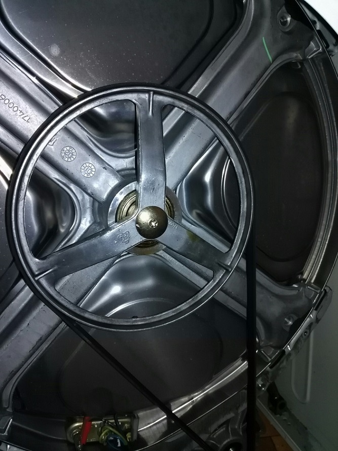

Bonjour, j'ai le même modèle de machine à laver indesit W 125 Xfr que vous. Je dois changer aussi les roulements.
Si je comprends bien j'enlève la courroie et les visses du croisillon (difficile d'accès), je ne touche pas à la visse de l'axe au milieu. Puis avec un arrache roulement j'enlève le croisillon et après j'espère arrivé au bout.
Merci de m'aider, voici une photo.
