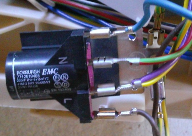

mon lave vaiselle siemens aqua sensor pianissimo SE26231FF/13 fait disjoncter l'elctricité de la maison.Je viens de le ramener apres un demenagement,il fonctionnait normalement avant.
J'ai examiner tout les fils à l'intérieur, rien anormal à ma vue,(pas expert).
Si quelqu'un pouvait m'aider à trouver la panne, ou où savoir chercher .

le 15/05/2012 à 08:50
bonjour,regarde tout d abord l anti parasite tu le débranche et tu rebranche la machine sans lui. Anti-parasite c est la premiere piece que tu trouveras brancher sur le fil electrique de ton lv si c est lui ça coute pas trop cher et met en un autre.

le 15/05/2012 à 12:04
J' ai tes comme vous m'avez dit sans l'antiparasite .
Malheureusement les plombs saute toujours.
Que faire d'autre??

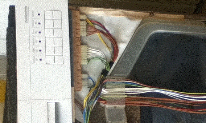

le 15/05/2012 à 13:45
j'ai ouvert le panneau de la porte. En debranchant 1 par une les causes, j'ai reussi a faire demarer le l.vaiselle. cependant il fait sauter les plombs generals au bout de 1min 30.
le 15/05/2012 à 13:50
essaye de faire une photo des fils que tu as débranché car ça peut etre plusieurs choses ex:condensateur en court circuit etc.mais le problème tu dis qu il fonctionnait avant ton déménagement
le 15/05/2012 à 14:54
depuis l'essai ou le l.vaiselle a demarer, j'ai reessayer et depuis il fait sauter les plombs instantanement. je vous mets e
n pieces jointe la photo de ce que j'ai debranche et rebrancher pour que cela fonctionne.
(je suis desesperé)
le 15/05/2012 à 15:00
on vois pas grand chose sur cette photo mais test la resistance qui chauffe l eau de ton lave vaisselle tu dois trouver une résistance entre 30 et 40 ohms
le 27/05/2013 à 12:44
Mon lave-vaisselle Thomson VDS 49 sait sauter le différentiel en cours de cycle. J'aurais aimé essayer sans le filtre anti-parasite. Quel branchement faut-il faire ? CF Photo
