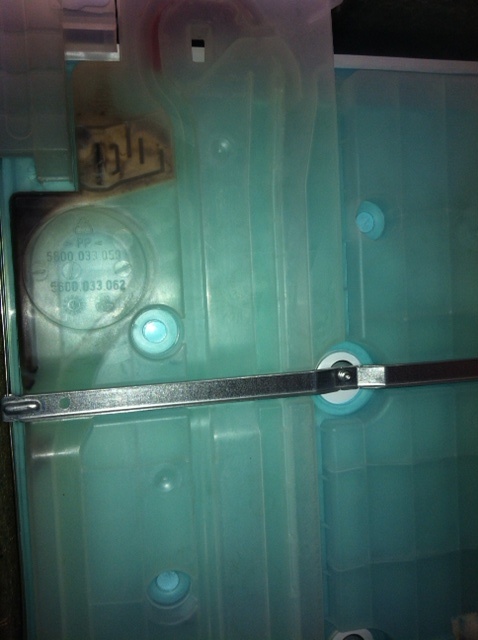

Mon lave linge siemens (type SD11XT1S) est en panne. Le cadrant des programmes s'allume juste quand on enclenche le bouton on de la machine puis s'éteint aussitôt. Le voyant rouge du bas (modèle encastré) reste lui allumé nous indiquant que l'appareil est bien sous tension.
Nous avons vérifié et nettoyé tous les tuyaux. Sans résultat.
les sortes de réservoirs sur le coté sont remplies d'eau sauf un qui semble bouché. Nous pensons donc que ceci est la source de la panne. Problème : Nous ne savons pas comment accéder au bouchon inaccessibles.
Pouvez-vous nous aider ? Quelqu'un a-t'il une idée ? grand merci

le 14/05/2012 à 09:41
je ne vois pas le modèle
faites une photo du coté gauche ouvert
mimi54
le 15/05/2012 à 15:01
Voici la photo de côté. 3ème jour sans lave-vaisselle...
Les symptômes : écran d'affichage s'éteint, l'eau reste dans les réservoirs de côté mais ne circule pas.
Bien cdt,
Fruti91
le 15/05/2012 à 20:14
si l'écran s'éteint il faut regarder au niveau du tableau de commande
interrupteur,puis contact de porte,enfin électronique

le 15/05/2012 à 22:14
Re-bonjour
Vous pensez que ça peut venir de la pompe située à l'arrivée d'eau ?
Dans les contacts de porte, on a jeté un oeil. Mais ne savons pas ce qui "cloche"... Pas facile de s'y retrouver
le 16/05/2012 à 09:06
si cela serait la pompe les voyants resteraient allumés et un code panne serait indiqué
