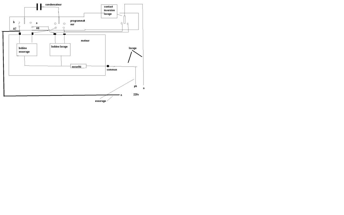

le 06/12/2008 à 14:17
je suis désolé , mais avec ces valeurs je n'arrive pas a reconstituer les enroulements du moteurs
le seul moyen d'y arriver est de démonter ce moteur pour trouver ou est le commun
ce commun est normalement relié a une protection thermique interne(genre bimétal)puis ensuite aux enroulements
je vous envoie un dessin
une fois le commun repéré, les quatres autres fils détermine les parties lavage et essorage
les fils du lavage on une valeur ohmique sensiblement le double de ceux de l'essorage
c'est pas facile
le 06/12/2008 à 15:12
ci -joint dessin de fonctionnement
