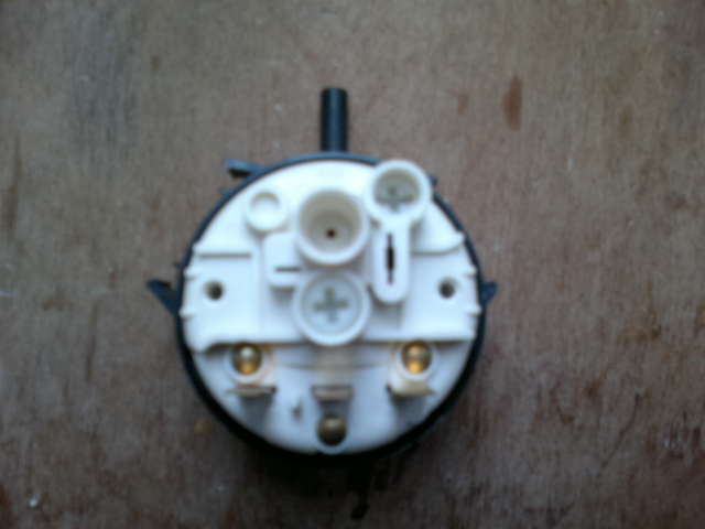

Alors le pressostat dont photo à trois positions, 1 au centre, fils marrons qui est sous tension, 3 à droite qui se met bien sous tension après le declic et 2 à gauche sans fils.
Le declic se fait quand le filtre de fond de cuve est a peine rempli.
Le déclic n'engendre pas de mise en route visible, ni de pompe ni d'electrovanne, l'eau continu d'arriver.
le 20/04/2012 à 10:23
Mesure à l'ohmètre entre les contacts nécessaire.

le 20/04/2012 à 15:30
La mesure se fait hors tension, tout fils débranchés. Voyez la doc technique sur le sujet du pressostat.
le 20/04/2012 à 18:08
Oui j'ai regardé la doc technique et il est juste indiqué qu'il est possible de mesurer les états bas et haut sans plus.
Et dans mon dernier post j'ai indiqué que hors tension, fils débranché la mesure était 0.
le 21/04/2012 à 14:06
Oui, mais sur quelles bornes et dans quel état ?
le 23/04/2012 à 15:45
Entre les bornes 1 et 3 la 2 n'étant pas branché.
Donc entre les bornes 1 et 3 , état bas ohmmetre indique 1, état haut il indique 000
le 23/04/2012 à 17:51
Le pressostat est donc bon.
