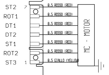

Bonjour à tous.Mon lave linge CANDY ctg136 possède 6 fils rouge qui alimentent le moteur. Une vilaine souris a coupée 5 fils comment et dans quel ordre les rebrancher. Merci de votre réponse

Voici l'extraction du schéma coté moteur.le 23/04/2012 à 18:50
Un grand merci sebmenager. Mais ou ce trouve ces refs de fils rouge, je ne vois rien sur les fils. Merci cordialementle 23/04/2012 à 19:37
Il vous faut remonter à la connectique de la carte. Les contacts de la fiche sont numérotés de 1 à 7. Vous identifierez alors chaque fil. Il vous faudra ensuite les raccorder au moteur.Tout-electromenager.fr n'utilise aucun cookie pour accéder ou stocker des données personnelles vous concernant.
