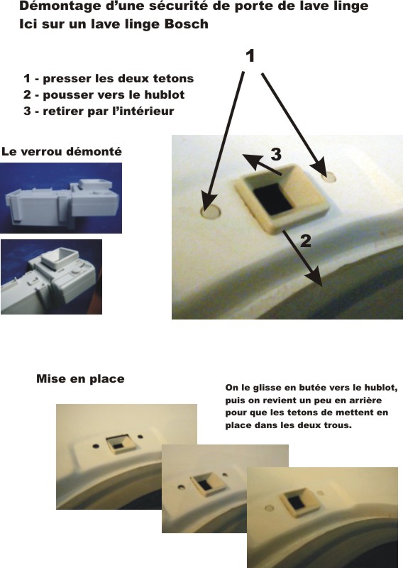

Bjr
Comment accéder au bloc sécurité de la porte?
le 17/06/2013 à 09:17
Voir image jointe.
le 17/06/2013 à 13:43
Merci pour cette explication très claire.
La machine est une viva 1200 et le problème est l'accès à cette pièce une fois repoussée à l'intérieur. Il semble qu'il faut démonter la face avant pour y accéder à moins qu'il n'existe une astuce?
Cldt
le 18/06/2013 à 08:39
Oui il faut démonter la face avant pour pouvoir la retirer.

un an après, mais si ça peut aider...
Pour remplacer cette sécurité de verrou, sauf si on a les mains de Sébastien Chabal, il n'est pas nécessaire de démonter la face avant.
1 - retirer le cerclage métallique de la manchette (joint du hublot) en étirant son ressort avec une pince à bec fin.
2 - retirer ce joint sur la moitié de la périphérie côté verrouillage.
3 - dégager le mécanisme comme l'a parfaitement expliqué Hubsm plus haut,
4 - débrancher sa prise : c'est le moins aisé car le fil est très court.
C'est tout ! Remontage à l'inverse.
Temps nécessaire : quinze minutes.
Coût de la pièce : 12 € chez un revendeur proche (parfois moins cher sur le Net mais il y avait urgence !).
Bon courage !
