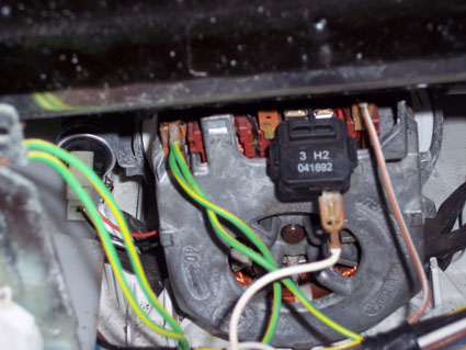

Jai un LV siemens SE 24236 FF (C'est le même genre que celui démonté dans le tutoriel) dont les bras ne tournent pas durant le lavage. Dans l'ordre j'ai :
- Vérifié si les bras sont bien libres.
- Nettoyé les orifices des bras.
- Nettoyé les filtres.
- Démonté et nettoyé la pompe de cyclage
- Envoyé une demi bouteille de destop
et toujours rien !
La pompe est bien alimentée (et elle tourne), controlée au voltmètre.
Quelque chose m'a échappé mais quoi ?
PS : Sur les cosses de la pompe un petit boitier vient répartir une alimentation sur deux cosses (voir photo) quelle est sa fonction ?
Merci de votre temps
le 07/04/2012 à 11:24
Le petit boitier sert au démarrage du moteur.
Voyez si l'a partie rotative du moteur tourne librement, et sans forcer.
