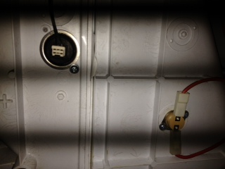

Bonjour,le séche linge s'arrête après quelques minutes et sent le chaud. J'ai changé la résistance et le problème demeure. et le voyant filtre s'allume.
J'ai tout démonté et dépoussierré rien ne change.
il y a deux sondes en face avant sur le coté du tambour quel est leur role?

Une photo des sondes et du thermostat ?
le 06/04/2012 à 19:29
voila les sondes, petite précision: le séche linge démarre normalement et la résistance chauffe. Il semble que le séche linge se met en sécurité parce que cela chauffe trop et le voyant filtre en facade se met à clignoter
le 07/04/2012 à 09:43
La sonde est située en haut, faites une mesure à l'ohmètre, sa valeur devrait varier en fonction de la température.
Pour le thermostat, il est soit fermé soit ouvert.
