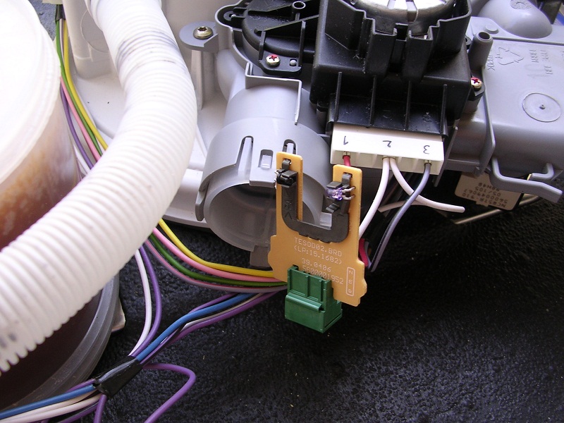

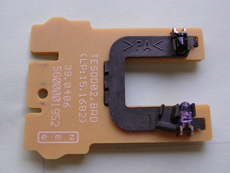

Quelqu'un pourrait-il me renseigner sur la fonction de ce capteur ? Il se trouve au fond de la cuve d'un lave-vaisselle Bosch (SGS55M82FF/52) et se compose d'une plaquette de circuit imprimé avec 2 composants: une led et un autre composant à 2 pattes noir (voir image)

Ce capteur analyse la présence et la qualité de l'eau(et donc son degré de souillure).

Quels sont les symptômes si ce capteur est en panne? Empêche t-il le LV de dérouler le programme de lavage?
J'ai pu tester la led, comment peut-on tester le composant noir, (est-ce une photodiode ou un phototransistor)?
Cordialement,
le 02/04/2012 à 21:13
Il s'agit sans doute d'un photo transistor. L'électronique peut tester cette pièce et afficher un code panne si défectueux.
Il serait peut-être plus simple de nous expliquer votre panne ...
le 03/04/2012 à 10:01
Au départ, lors d'un lavage le LV s'est subitement arrêté, plus aucun voyant allumé. J'ai changé le module électronique et le LV semble vouloir repartir.
Mais l'eau se remplit et la pompe de cyclage ne se met pas en route. J'ai donc mis le LV à l'envers et démonté le socle et j'ai constaté que le moteur était rouillé et bloqué. J'ai nettoyé et testé le moteur qui fonctionne maintenant, j'ai changé le kit d'étanchéité. Vu que j'ai presque entièrement démonté ce LV je ne voudrais pas le remonter et m'apercevoir ensuite que je suis passé à côté d'une panne alors je cherche....
