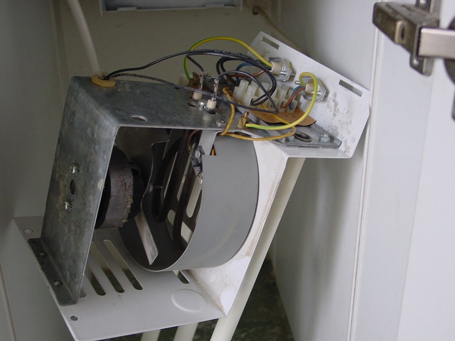

Problème sur sèche torchons de marque Hailo-Trockner. 3124. Le courant arrive bien de l'alimentation ainsi que part la minuterie mais, la résistance et le ventilateur restent inactifs. Quelle peut être la cause?
Réparer ou remplacer ce produit Allemand par un produit identique du fait de son emplacement dans un placard de faible volume? Ou trouver ce produit? Merci pour vos infos.

Il faut suivre l'alimentation électrique est voir où elle se trouve coupée. Peut être une sécurité thermique alimentant résistance et ventilateur.
Coté pièces, appareil trop rare pour vous renseigner.

Problème identique à Antoine. Pas de chauffage ni de ventilation sur un sèche torchon Hailo 3124 qui n'a jamais servi.
Par contre en démontant l'appareil, j'ai trouvé 2 fils noirs non branchés (1 venant du ventilo et l'autre de la résistance). Je n'ai pas de schéma de branchement.
Quelqu'un en a t'il un?
