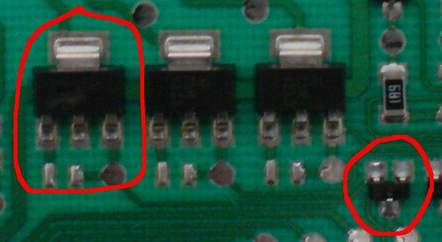

Je rencontre un souci avec le lave vaisselle mentionné en titre:
L'afficheur reste entièrement éclairé (durée 188 et témoin de sel et de liquide de rinçage allumés)et l'eau arrive bien mais est immédiatement vidangée.
Les bras ne sont pas alimentés.
Ceci s'est produit en cours de lavage et le reset ne marche plus.
Aucun conduit n'est bouché et il n'y a pas de fuite d'eau.
Les pompes fonctionnent.
Le moteur qui sélectionne le(s) bras à alimenter en eau (sur le bloc résistance)porte de légères traces de chauffe sur une des trois cosses.
Pourriez vous m'aider?

Je cherche actuellement ces deux composants pour les remplacer:
Z3M Y213 (3 petites broches et une large)
P32 24 (2 broches d'un coté, une de l'autre)
Si quelqu'un peut m'aider à les trouver....

Pour lionel, en haut à gauche c'est un triac, et en bas un transistor. N'oubliez pes de vérifier l'electrovanne du bac résine, si elle est grillée, elle sera la cause de la destruction e la carte.

C'est pour cette raison, (pas de cause identifiée en rapport avec les composants grillés) que j'essaie de remplacer ces composants au lieu de prendre le risque de regriller une pièce à 180 €.

Aujourd'hui je suis dans un cas tout à fait identique. LV Siemens SE65590. Le module de programmation à le même défaut que celui énoncé (Code 188) pompe de vidange et admission d'eau en continu.
j'ai trouvé sur le circuit imprimé deux composants dégradés, les mêmes que ceux montrés par Lionel sur la Photo. je l'ai ai remplacés mais cela ne corrige pas le défaut.
C'est pourquoi j'espère obtenir ici l'issue du point de vue de Lionel.

Après ouverture du module programmateur, je relève deux composants HS,.
Triacs Z3M Y213
Transistor P 3223
Où puis-je trouver ces composants afin de réparer le module?

avec mon lave-vaisselle Siemens SE25294FF/17, je me trouve exactement dans la même situation que Lionel, avec "188" sur l'afficheur, les témoins de sel et de liquide de rinçage allumés, une arrivée d'eau qui est aussitôt vidangée et enfin le reset de 3 secondes avec le bouton marche qui reste sans effet.
Les deux composants indiqués sur la photo de Lionel semblent aussi grillés sur ma carte électronique.
Sur le module de commande, j'ai débranché une à une les broches de connexion et rallumé le LV à chaque fois puis débranché toutes les broches de connexion ensemble (sauf les deux qui alimentent électriquement la carte). L'allumage reste à chaque fois sur "188".

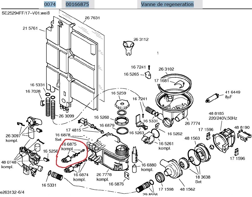

Est-ce que l'électrovanne du bac de résine indiquée par SebMenager le 09/03/2009 ci-dessus est la pièce 00166875 nommée "Vanne de régénération" dans la photo du document de Siemens que j'ai ajoutée en pièce jointe ?
Comment vérifier si cette vanne de régénération est en bon état ? (avec un multimètre) ?
Si je change en même temps la carte électronique et la vanne de régénération, est-ce que je diminue le risque de griller la carte électronique neuve ?

la carte électronique (module de commande) est à 153 € et la vanne de régénération à 25 €.

une fois démontée du LV, mon électrovanne de régénération affiche une résistance de 47 kilo-Ohms en mesurant avec un multimètre (et l'électovanne voisine affiche une résistance du même ordre de grandeur).
Cela veut-il dire qu'elle fonctionne correctement ?
En vous remerciant pour vos réponses
le 09/10/2017 à 22:22
en fait la résistance de l'électrovanne est de 2400 ohms (j'avais mal interprété la valeur sur mon multimètre).
J'ai lu sur un autre forum qu'à partir de 3000 ohms environ, cela indique que l'électrovanne fonctionne correctement.
2400 ohms, ce n'est pas zéro qui indiquerait qu'elle est en court-circuit, mais c'est quand même inférieur à 3000 ohms.
En vous remerciant pour vos réponses si vous pouvez m'éclairer sur ce chiffre.
