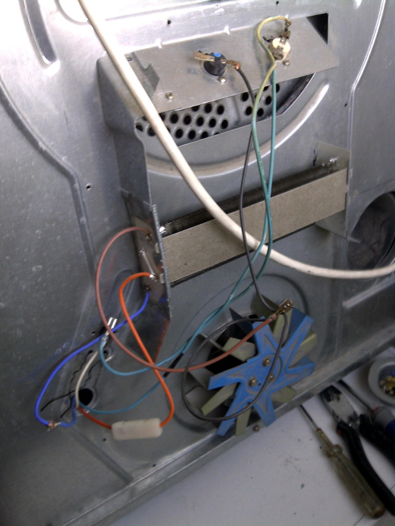

Je souhaite remplacer la résistance d'un sèche linge TL52PB. J'ai démonté l'ancienne résistance sans noter les raccordements. J'ai raccordé les fils de même couleur mais je ne sais plus comment raccorder les thermostats 106 et 140°. Qqn peut-il m'aider ?

Le thermostat doit sans doute couper un enroulement de la résistance sur deux. Celui à 140, coupe l'ensemble de la résistance.
Tentez un raccordement avec ces explications, car à première vue ce n'est pas évident.
