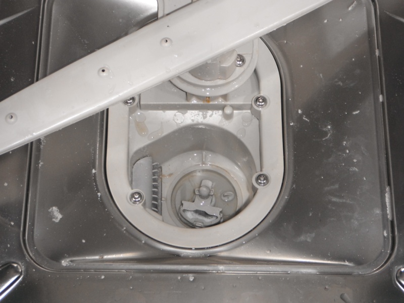

Mon lave vaisselle bloque après le premier cycle de lavage: je l'allume, il vidange, OK, ensuite il remplit, il lave pendant 1/4 d'heure, il re-vidange, un peu plus longtemps, puis il se met en erreur F3 (=Problème de vidange. La vidange de l'eau n'est pas réalisée, ou le système de détection de niveau est défectueux. Vérifier pompe de vidange, et canalisation d'évacuation. Le système de contrôle de niveau d'eau (flanc droit) ne detecte pas le niveau vide.)
Lorsque je le "remplis" d'eau avant de le mettre en route, il se vide bien,
Par contre, lorsque je l'ouvre après l'erreur F3, il reste environ 2cm d'eau au fond du puit du filtre.
J'ai essayé de le démonter, mais je ne parviens pas à accéder à l'hélice de pompe : comment peut on y accéder ?
le 07/03/2012 à 21:55
L'accès se fait par le dessous de l'appareil.
le 07/03/2012 à 22:10
Merci pour cette réponse rapide.
J'ai démonté le coté (gauche quand on regarde de face) de l'appareil, l'acces est restreint, il y a un gros bac en plastique (gris clair) qui fait le tour de l'appareil, de l'avant à l'arriere.
Faut il "coucher" le LV sur le coté pour démonter le dessous ?
le 07/03/2012 à 23:35
Oui, ou sur l'arrière.
