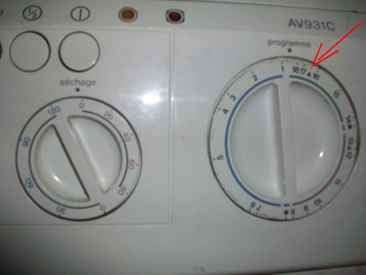

j'ai problème avec un lave linge "Ariston" "marguerita" AV931C lavante-sechante. cette machine s'arrete (pleine d'eau et on peut ouvrir la porte )quand le programmateur arrive sur le symbole "Triangle noir" (montré sur la photo) aprés la prise de l'adoucissant. je suis obligé d'avancer le programmateur d'un cran pour que ça reparte.
est ce normal?

La touche arrêt cuve pleine ne serait-elle pas activée?
Vous pouvez également vérifier les classiques pompe de vidange et chambre de compression.

mais il n'y a pas de touche arret cuve pleine ( il y a une touche "1\2")
et je serai content de savoir à quoi correspond ce triangle noir sur le programmateur.
sinon il y trois cycles sur le programmateur et le premier cycle qui ne comporte pas de triange noir fonctionne bien
