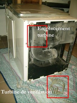

Nous avons retrouvé la turbine de ventilation de notre séche linge en 3 morceaux dans la gaine d'évacuation.
Comment se procurer une pièce de rechange et accéder à l'endroit où elle se situe habituellement ?
(voir photo)
Merci pour vos conseils

bonjour,pour avoir accés à votre turbine il faut enlever le tambour et le carter du circuit de ventilation,vous avez deux agraffes pour enlever le moteur ,la turbine se met en force sur l'axe moteur.bon courage.

Nous avons acheté une nouvelle turbine pour remplacer l'ancienne. Nous avons réussi à enlever la turbine toute abimée (facilement car il y avait de la place) mais nous sommes obligés de retirer le moteur pour remettre la nouvelle.
Nous n'y arrivons pas.
Comment faire?
Merci de votre aide si précieuse,
Gromi

bonsoir,pour enlever le moteur il faut retirer les deux agraffes qui se trouventde chaque coté ,vous faites levier avec un tournevis plat(assez gros).cordialement.
