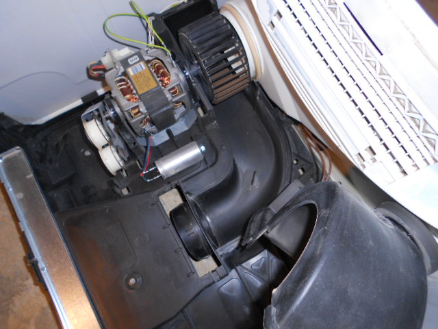

Ainsi que je l’avais noté on sentait bien l’air expulsé, cependant sur le conseil de sebmenager j'ai vérifié l'état du ventilateur : il n'est pas obstrué par de la bourre. De plus il est bien solidaire de l’axe moteur. Il faut encore noter que la gaine de sortie d’air est bien étanche et que le local où est placé le sèche-linge ne présente pas de traces d’humidité quand l’appareil est en fonctionnement qui auraient pu expliquer un « recyclage de l’air expulsé »
Quant aux conduits d'évacuation, ils sont propres et exempts de bourre.

Il y a donc rémission sans explication, parce que je ne vois pas en quoi un petit encrassement de ces joints aurait pu expliquer ce dysfonctionnement.
