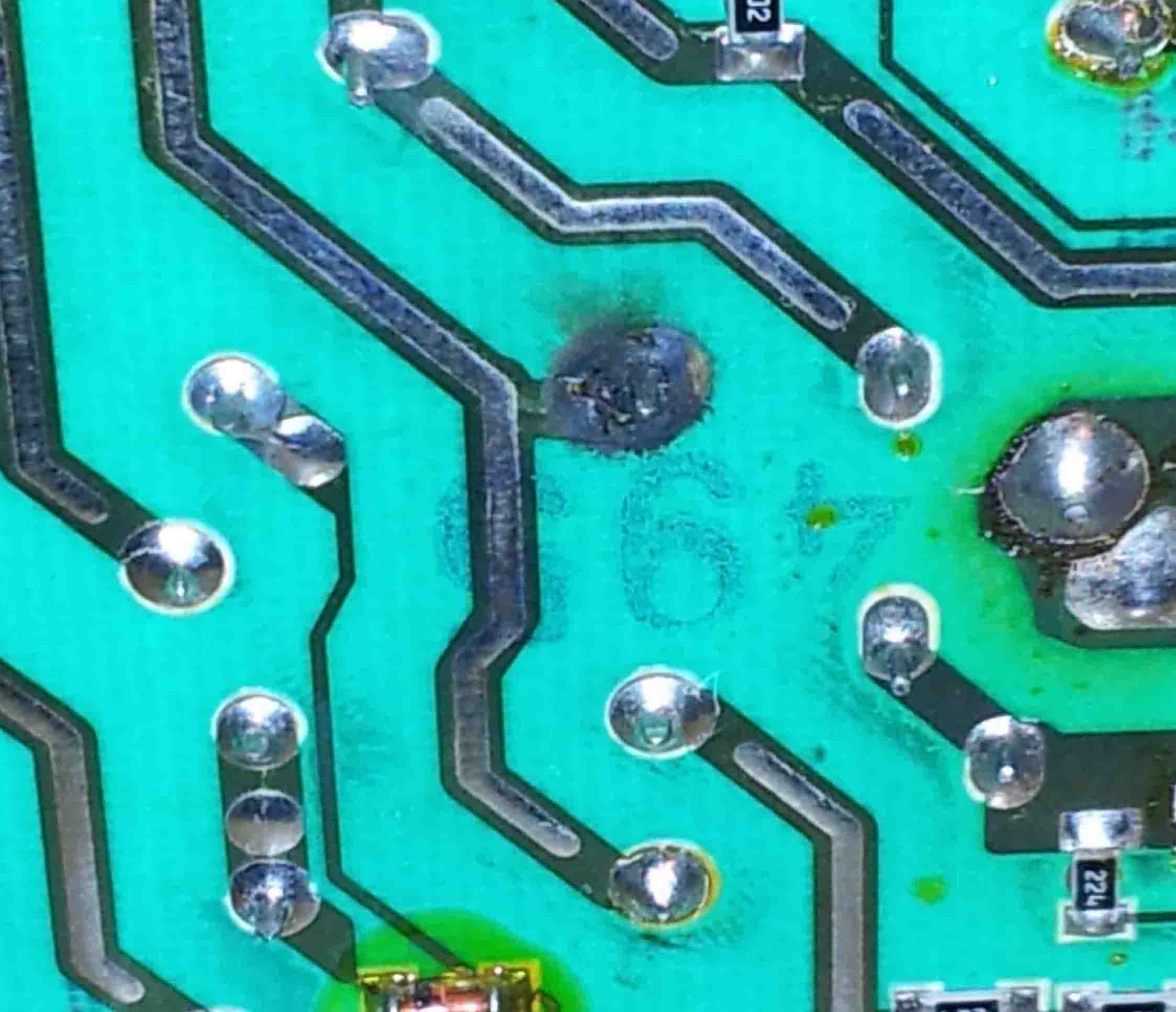

J'avais effectivement trouvé cette carte (depuis mon message). Un élément a grillé (contact noirci).
Je suppose qu'il faut remplcer toute la carte.

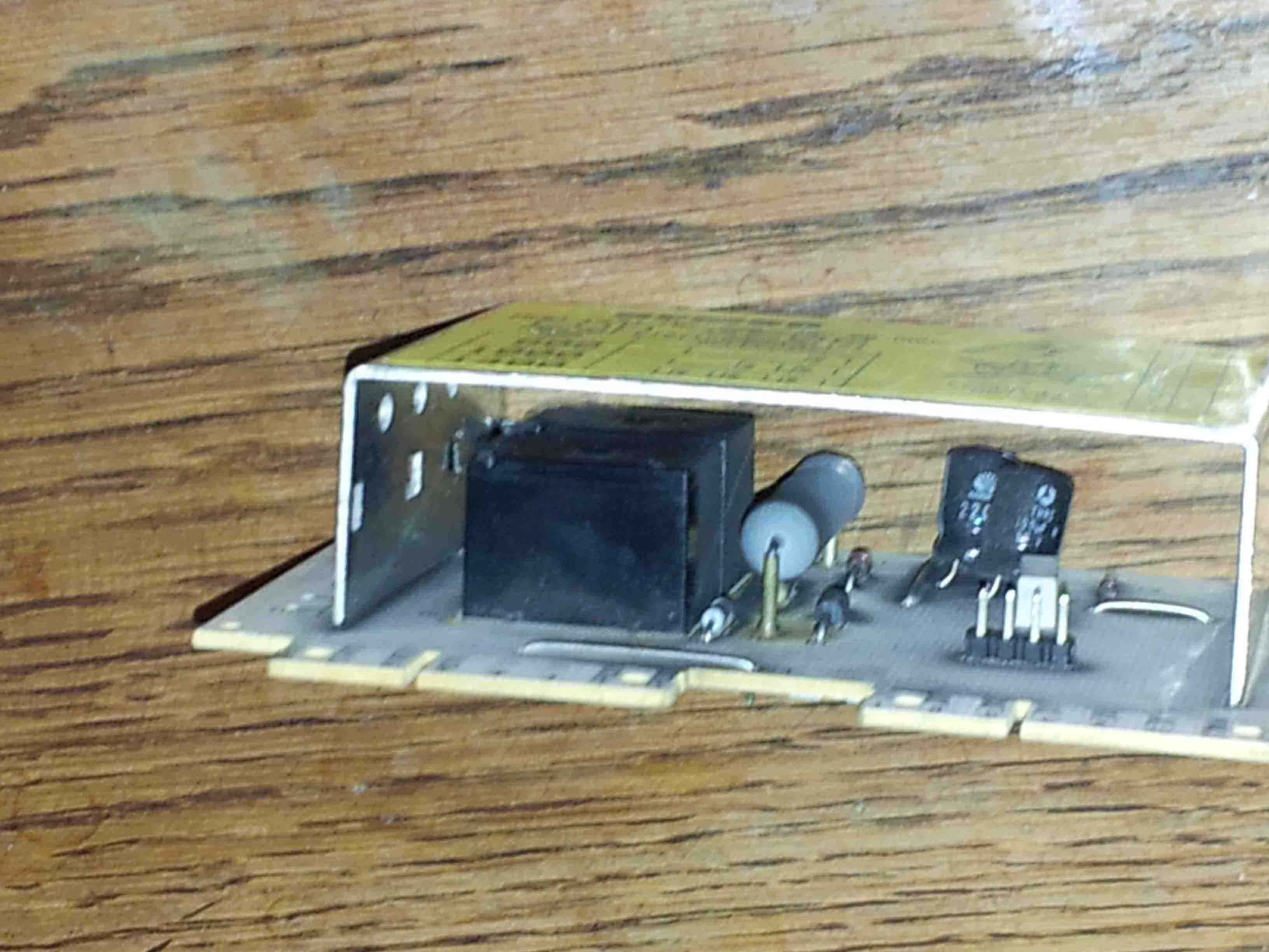

C'est un petit cube brun. Il y en a deux en tout. Je ne vois ce qui écrit dessus car il y a le capot et un composant collé sur le capot. Je vais essayer de dessouder le "cube".
le 03/03/2012 à 07:34
avec une photo, c'est mieux

le 03/03/2012 à 07:38
et un apperçu de la soudure !!!
le 03/03/2012 à 08:27
je l'ai dessouder. C'est un relais.
Est-ce que ça vaut la peine d'essayer de le remplacer ?
(la carte entière m'est proposée à 123 euros)

le 03/03/2012 à 18:23
Refaites la soudure dans un premier temps.

trop tard !!!
j'ai acheté un relais (5 euros)
remonté le tout
ça marche nickel !!!
