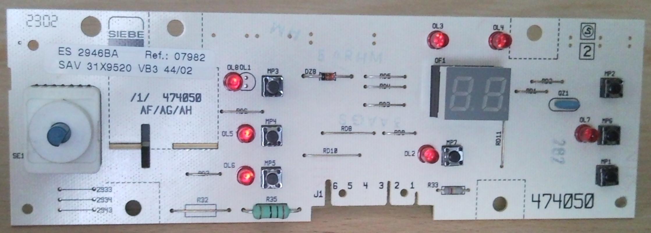

Le séchage n'ayant lieu qu'en fin de cycle, et le comportement semblant anarchique, cela semble indiquer un soucis électronique. Vous pouvez jeter un oeil sur les soudures de la carte électronique de votre appareil.
le 22/02/2012 à 10:10
Bonjour et merci pour votre réponse.
Les 2 cartes : électronique et de puissance ont été visuellement contrôlées : aucune soudure ni composant ne semble suspect, mais apparemment d'après les forums qui j'ai pu lire pour des pannes identiques, de nombreuses raisons ont été proposées dont 2 condensateurs sur le circuit imprimé enfiché sur la carte électronique...
Comment tester ces condensateurs avec un multimètre ?
Faut-il quand même tester toutes les soudures de la carte avec le ohmmètre (fastidieux) ?
le 22/02/2012 à 22:03
Peu de chance que la carte d'affichage soit en cause, voyez plutôt du coté de la carte de puissance.

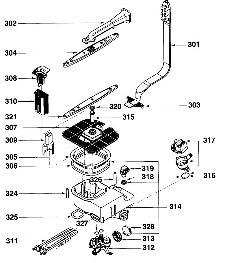

Par ailleurs,
Voici la vue éclatée des éléments du lave-vaisselle :
Quelqu'un peut-il m'aider à identifier le maximum de numéros ? Car je je ne suis pas un professionnel... :D
Et si quelqu'un peut m'apporter des éléments de réponse aux questions précédentes, ce serait super...
le 23/02/2012 à 23:42
La carte de puissance n'est pas présente sur cette vue. elle doit se trouver derrière la plinthe de l'appareil.

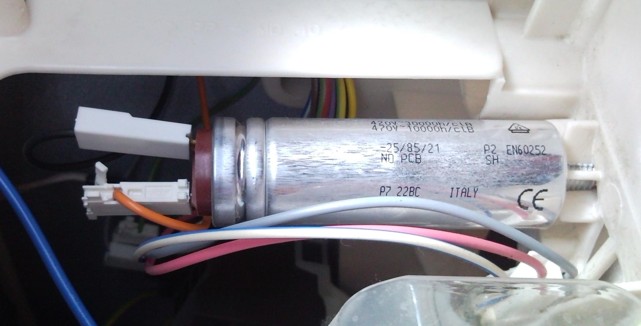

J'ai lu sur un topic que ça pouvait venir du gros condensateur situé en bas à droite de la machine. Comment peut-on le tester ?
le 07/03/2012 à 18:56
Voici le condensateur :
De memoire, je crois que c'est un 4 µF, en 420 V ou 470 V (il y a les 2 indications)
Je dispose d'un multimètre classique...
Comment le tester ?
le 07/03/2012 à 21:30
Test en position capacimètre (si présent sur l'appareil)/ Le condensateur permet au moteur de cyclage de démarrer.

En effet en parcourant d'autres forums et muni due la référence de la carte de visualisation, j'ai vu qu'exactement ce même problème a été résolu sur d'autres modèles et d'autres marques utilisant cette même carte de visualisation, en remplaçant simplement cette carte...
Je vous tiendrai informé de mes réparations.
Merci encore sebmenager pour votre aide précieuse.
le 15/03/2012 à 09:53
C'est avec plaisir que je vous annonce que mon lave-vaisselle fonctionne nickel !...
Il s'agissait donc bien de la carte de visualisation !

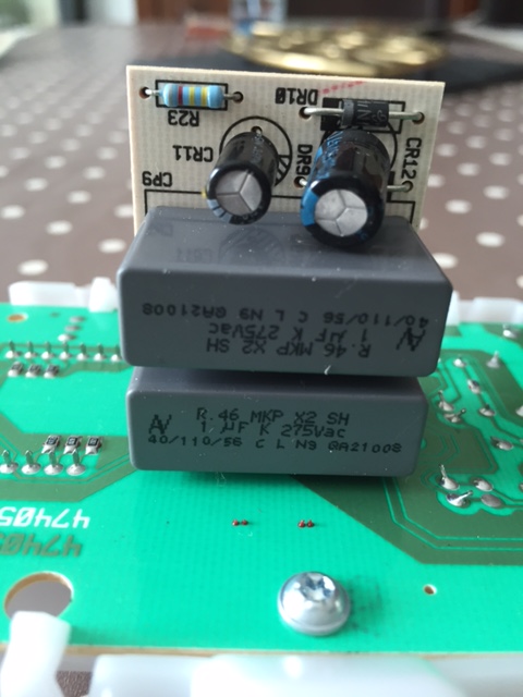

Bonsoir ,j'ai la solution à ce problème car j'avais le meme à la maison .Au lieu de changer éffectivement la carte affichage complète qui coute chère ,changer simplement les deux condensateurs de 1 microfarad 250 v qui sont sur la petite platine qui est elle meme sur la platine affichage ;ce sont des condo non polarisés donc pas de soucis.
Moi j'ai mis simplement un seul condo de 2.2 micro farad ,et ça marche.

Un grand merci a ceux qui ont posté sur ce forum pour la panne du Brandt P4510-2.
Aux symptômes décrits je rajouterai que l'afficheur avait tendance a vaciller.
En changeant les 2 condensateurs de 1µF (les 2 condensateurs gris sur les photos) j'ai sauvé de la casse mon lave vaisselle.
La manipulation est simple, dévisser le bandeau, puis la carte d'affichage et remplacer les condos = cout 2,60€.
Merci et bonne réparation a ceux qui liront ce forum
le 01/09/2015 à 10:21
Merci pour les details de la réparation. J'ai soudé 2 condo de reference CONDENSATEUR MKP X2 PAS 27.5MM 2 2.09 chez un vendeur internet de Nantes et le lave vaisselle refonctionne parfaitement. Cout de la réparation 5€ frais de port compris.
Cela fait plaisir d’économiser 120€.
