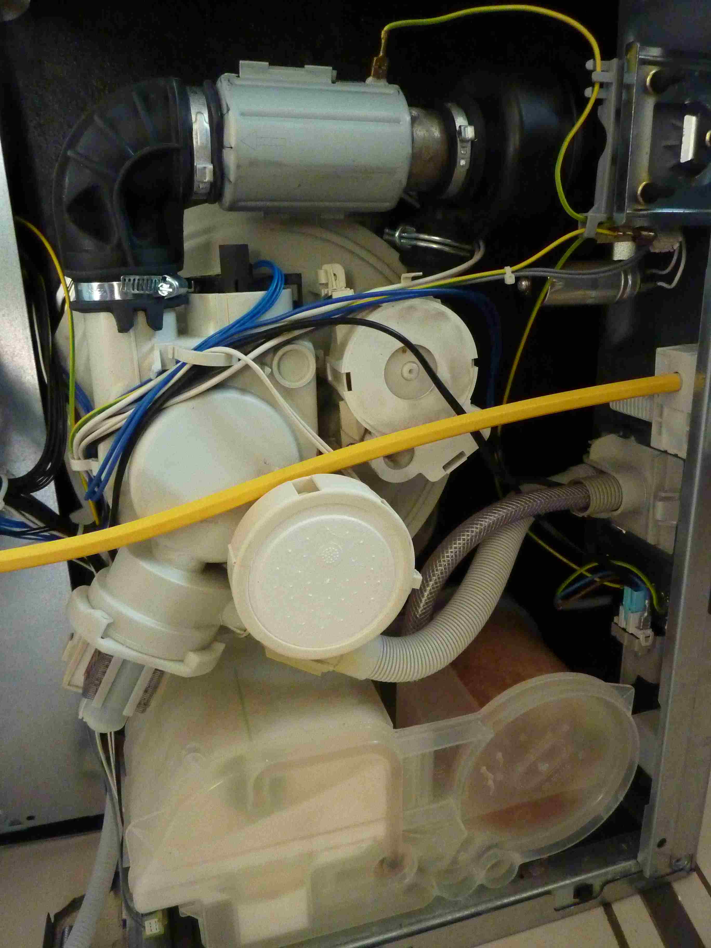

J’ai le code F3 qui apparaît sur mon Lave Vaiselle Whirlpool 6éme sens ADG8198/1IX.
Pour infos, quand le code défaut se produit si j’ouvre la porte :
 Il y a de l’eau
 Elle est chaude, de la vapeur sort
 La pastille est libérée, mais non dissoute.
En parcourant le Forum, j’ai lu que c’était un problème de Chauffe et qu’il fallait contrôler :
 La résistance chauffante
 La CTN
 La pompe de cyclage peut aussi être en cause.
La résistance de chauffe est bonne (environ 25 Ohms).
2 Questions :
1. Quelqu’un sait-il où se trouve la CTN ?
2. J’ai démonter la pompe de cyclage, j’au vu qu’il y avait quelques traces (ancienne coulure) au niveau du rotor (après démontage par ¼ de tour de l’hélice qui est d’ailleurs totalement libre) est-ce que ce léger défaut d’étanchéité peut être la cause de mon problème F3 ? J’aimerais en être sûr avant de changer cette pompe qui coûte dans les 120€
Merci de votre aide.
le 12/02/2012 à 21:54
La sonde de température est intégrée dans le détecteur de présence d'eau (relié aux fils bleu sur votre photo).
