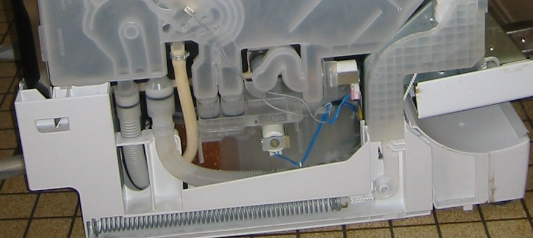

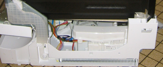

Bonjour !Je possède un lave vaisselle Siemens
ref:SN26M280FF acheté le 02 novembre 2009
Hier soir il me fait une panne E15
indiqué sur l'afficheur d’après ma documentation cela correspond a :
COMPORTEMENT APPAREIL EN PANNE
interruption programme avec vidange intermittente
RÉSULTATS DU CONTRÔLE INTERNE A L'APPAREIL
interr de sécurité du socle actif,impossible
de mettre appareil hors tension
MESURES
rechercher la cause de la présence d'eau dans le socle !
Je viens de résumer ce qui est inscrit sur ma notice!
donc l'appareil présente bien toutes ces caractéristiques de panne !
je pense que cela vendait de la présence d'eau dans le socle
mais c'est quoi le socle ?
Merci pour votre aide
