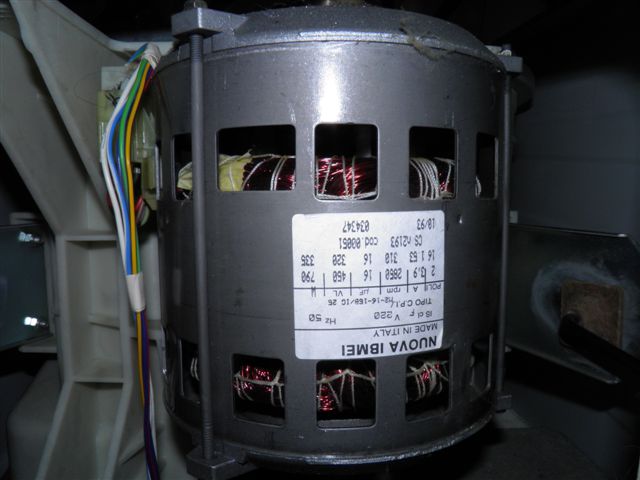

Bonjour, ma machine à laver Philips de 1993 fonctionne bien mais ne tourne plus en charge normale. Courroie changée, le problème est resté identique. je voudrais changer les charbons, mais je ne les vois pas. Il s'agit d'un moteur nuova ibmei, reférence M2-16-168-/IG 25
. Pourriez vous m'indiquer la méthode? Dois-je démonter le moteur? Où sont les charbons? Merci d'avance

bonjour pourriez vous faire une photo du moteur,je connais cette gamme(c'est ma génération)

merci de votre réponse: voici une photo du moteur
marque NUOVA IBMEI type M2-16-168/IG 25 .
En bas
CS n2193 cod. 00051
10/93 034347
Comme vous le voyez, aucun charbon visible, merci de me donner votre diagnostic
le 10/02/2012 à 18:41
BONSOIR
pas de charbon sur ce type de moteur
voir condensateur 16MF
CDT leverdunois
le 10/02/2012 à 18:59
Bonsoir Leverdunois, merci du renseignement... Je me disais aussi... Mais où est ce condensateur? Merci, j'ai encore un espoir. Bonne soirée! Volbis
