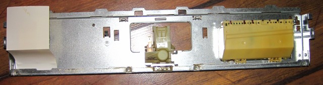

Je viens donc de déposer le bandeau, mais je n'ai pas accès à la platine de puissance : elle est logée dans un boîtier en plastique.
Est-il possible de l'extraire afin de vérifier l'état des soudures ?
Cordialement,
le 09/02/2012 à 12:49
mimi54
le 09/02/2012 à 15:18
j'ai retiré la plaque de la porte, puis dévissé les 2 vis du bandeau plastique, retiré le bandeau et débranché tous les connecteurs.
Je me retrouve donc avec le support métallique dans lequel est clippé un boîtier plastique contenant la carte électronique (vue de derrière sur la photo).
J'essaye de sortir ce boîtier mais le plastique est devenu cassant avec le temps et la chaleur...
Ensuite, comment reconnaître les connexions qui commandent le relais de chauffe ?
Cordialement,

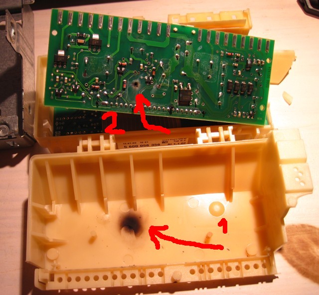

Ensuite, ce boîtier s'ouvre en 2 parties (il s'articule autour de 2 charnières).
Sous le plus gros composant rectangulaire noir (relais de chauffage certainement), il y a une soudure sèche (2). On voit aussi que le boîtier a noirci à cet endroit (1).
Bref. Je refais la soudure, refais des tests et poste le résultat ici (en espérant que ce soit la cause de mon problème de non chauffage de l'eau... !).
Cordialement,

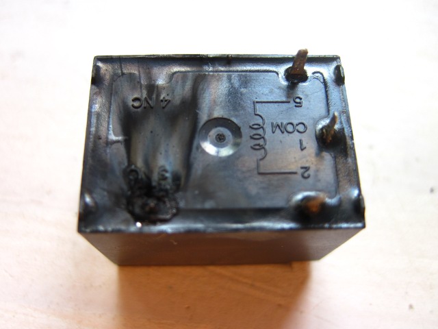

je n'ai pas pu ressouder le relais de chauffage car aucune patte n'en ressort, il n'y a même plus la pastille conductrice autour du trou sur le circuit imprimé...
Ai-je une autre solution que de remplacer tout le module électronique ?

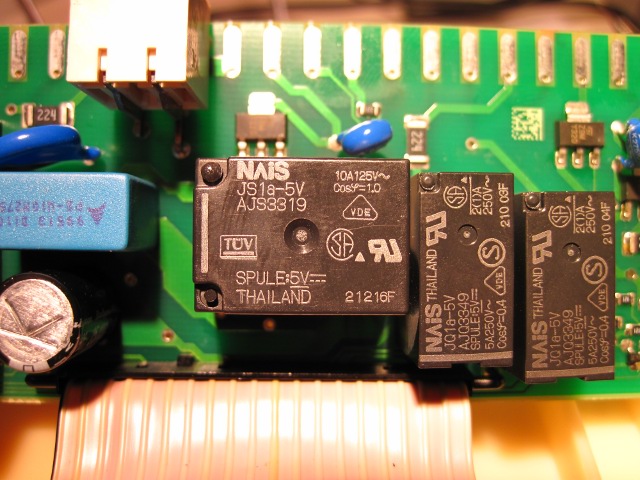

Vu le cratère dans le circuit imprimé (bon en même temps je suis à La Réunion alors... les volcans, on connaît ;-), je ne suis même pas sûr en fait qu'il s'agisse d'une simple soudure sèche. Peut-être c'est le relais de chauffage lui-même qui a "cramé", vu qu'il n'y a même pas un bout de patte sortant du trou du circuit imprimé...
Je vais donc essayer de le dessouder afin de contrôler tout cela.
Ensuite, il me restera à trouver l'endroit où je peux commander un tel relais, le cas échéant.
Voici les caractéristiques du relais : AJS3319 JS1a-5V 10A 125 V~ cos phi=1,0 SPULE:5V= 21216F

Le relais de chauffage était défectueux (photo 1).

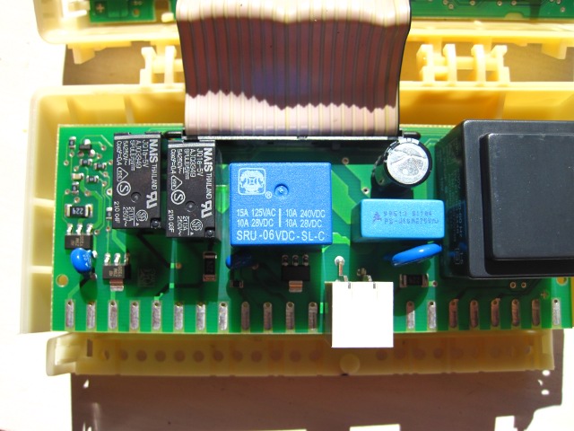

J'ai donc trouvé un relais (presque) équivalent : 6V= au lieu de 5V+ pour la commande, mais ça fonctionne.
Coût de l'opération : 3,90 €, au magasin d'électronique Techtronik à Saint-Pierre (un gars compétent et sérieux, je me dois de le souligner).
Le nouveau relais possède une patte "en trop" : c'est un contact qui n'est pas utilisé par le module électronique de mon LV. Je l'ai donc coupée, afin de pouvoir "asseoir" le relais sur la carte.

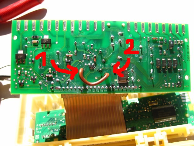

D'autre part, à cause du trou sur le circuit imprimé (cf photo plus haut), la pastille conductrice a disparu. Il a donc fallu que je rajoute un bout de câble pour assurer la liaison électrique (photo 2).
Repère 1 : liaison sur la patte du relais (contact)
Repère 2 : en réalité, pour avoir l'esprit tranquille, j'ai refait cette liaison en utilisant un câble de section plus grosse, prévu pour 10A (2300W) car c'est l'intensité (max) indiquée sur le relais.
Par contre, cette nouvelle section de câble ne me permettait plus d'utiliser les trous du circuit imprimé. J'ai donc gratté avec un petit couteau le vernis vert de la piste concernée, puis j'ai soudé le bout du fil à plat, sur cette piste (attention, la photo2 montre l'ancien fil de 6A).
/! NB : bien étamer chaque extrémité du câble, puis placer de l'étain sur la patte et la piste à souder avant de réaliser les soudures finales.
Photo 3 : le nouveau relais.
Les essais sont concluants, mon LV chauffe à nouveau. Coût de l'opération : 3,90 € au lieu du remplacement du module électronique (vu à ~ 120 € sur Internet, donc environ 280 € à La Réunion...).
