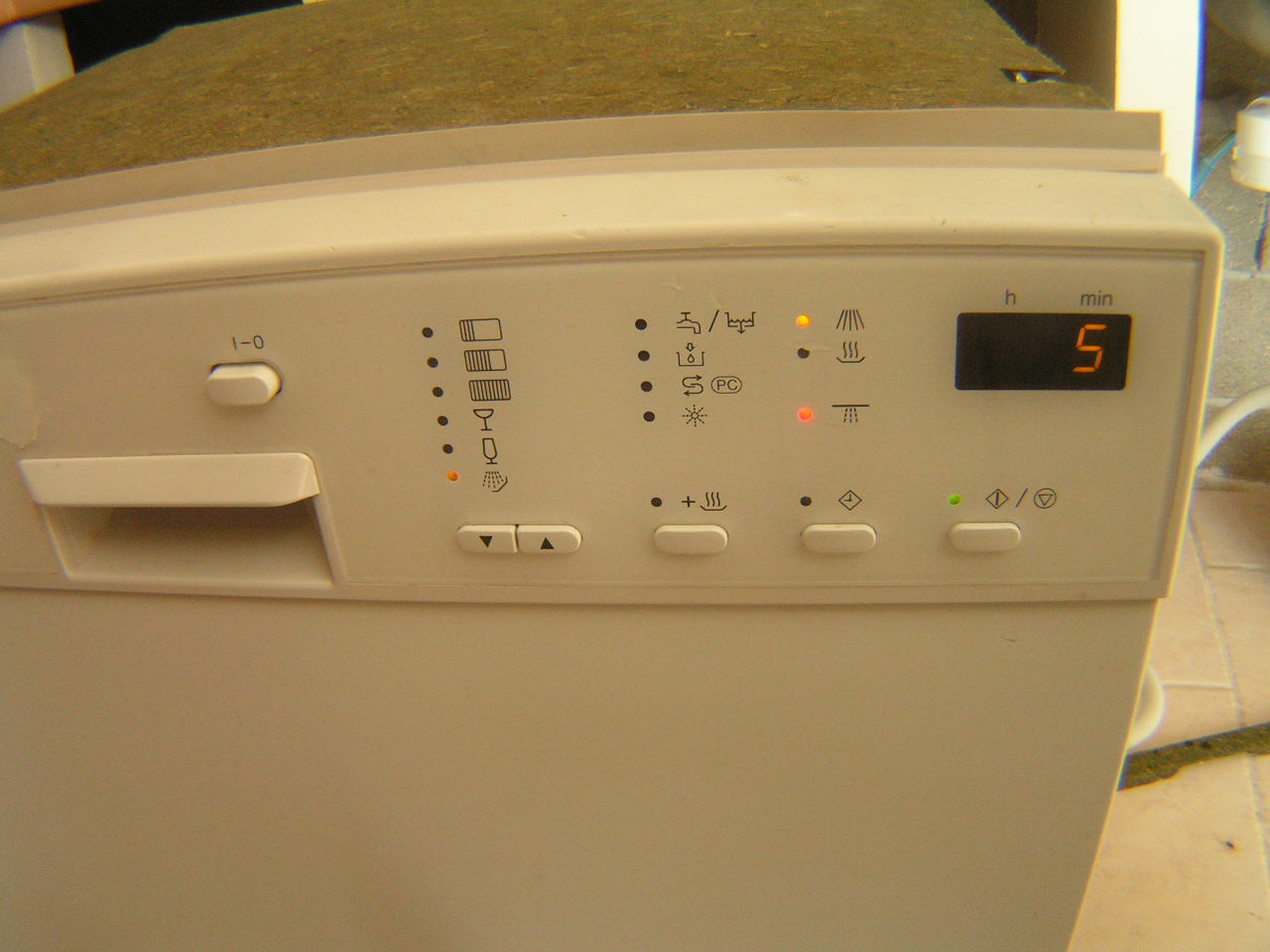

au niveau du panneau de controle quand il bloque une petite diode s'allume en rouge et clignote, je supose que c'est la diode de la vidange.

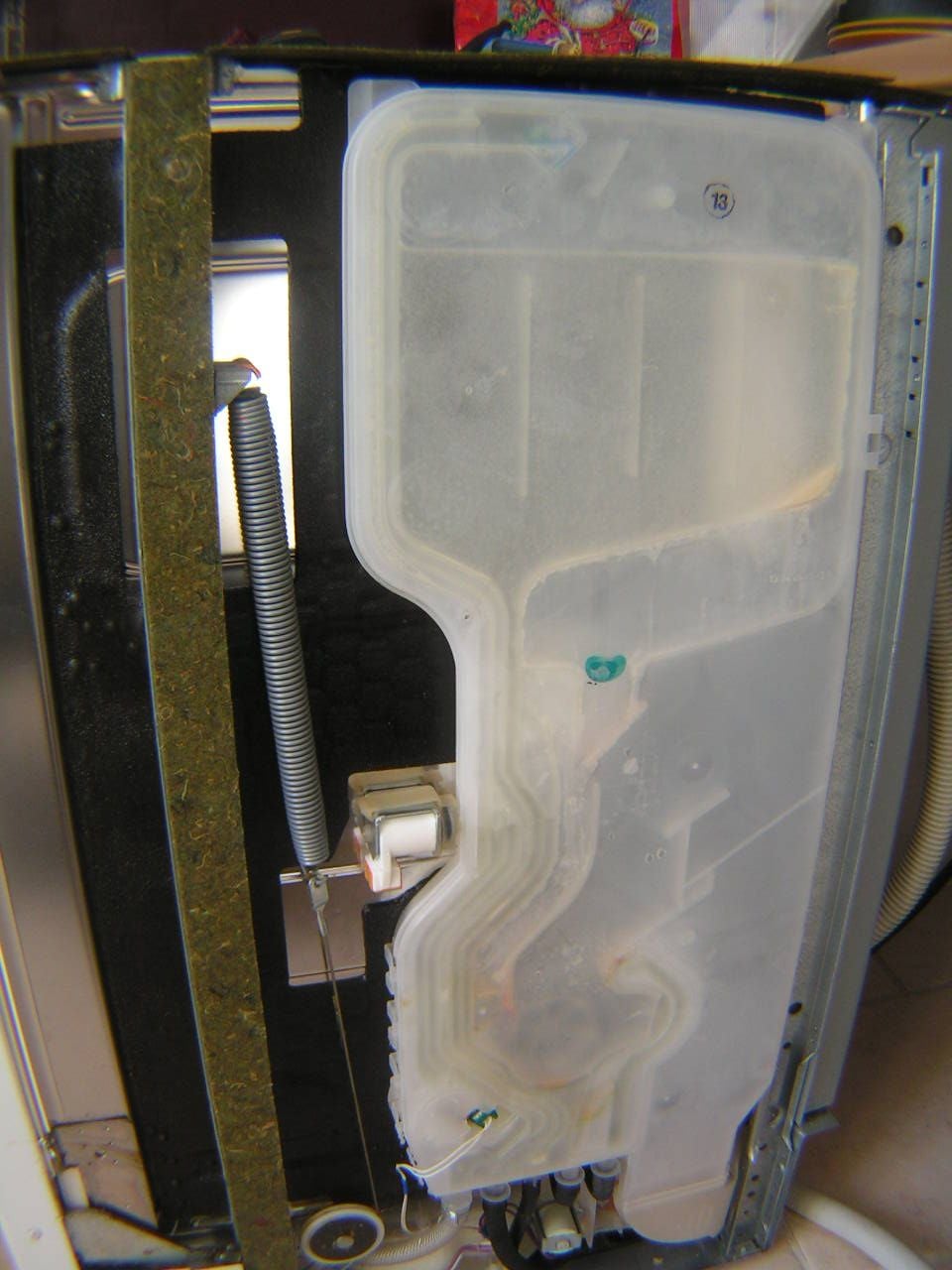

j'ai démonter les deux coté du lave vaisselle.
sur la première photo, la partie supérieur du bac transparent est rempli d'eau qui ne bouge jamais et stagne là, je ne sait pas si c'est normal.
le petit appareil rond et blanc collé sur la gauche du bac est un clapet avec un ressort, surement en rapport avec la pression ou je ne sait quoi. le souci est qu'il n'est pas branché electriquement. il y à pourtant deux fiche en bas de ce petit truc là.
j'aurais bien aimer nétoyer ce bac pour enlever le calcaire et autre résidu ( même si je pense que le souci ne vient pas de là) mais impossible de le désolidarisé de l'arrivé à la cuve du lv ( grosse arrivé de 10cm au milieu du bac )
donc j'ai renversé le lv encore une fois pour vider l'eau et j'ai remis un cycle ( le plus rapide juste rinçage) et comme d'habitude il à fonctionner 3-4 min et à commencé l'évacuation mais ne la termine pas ( peut être qu'elle est terminé mais le bourdonnement de la pompe est bien la sans cesse)
je n'ai pas trouver de flotteur ou quelque chose du genre, doit démonter encore plus? ( mais ou et comment?)

le 07/02/2012 à 12:16
seconde photo.
diode qui clignote au bout d'1-2 minute d'évacuation dans le vide, je ne suis pas sur de sa signification.
le 07/02/2012 à 12:21
intérieur du bac.
j'ai enlever l'anti retour qui est posé à coté, on voit bien la roue de la pompe qui est nikel.

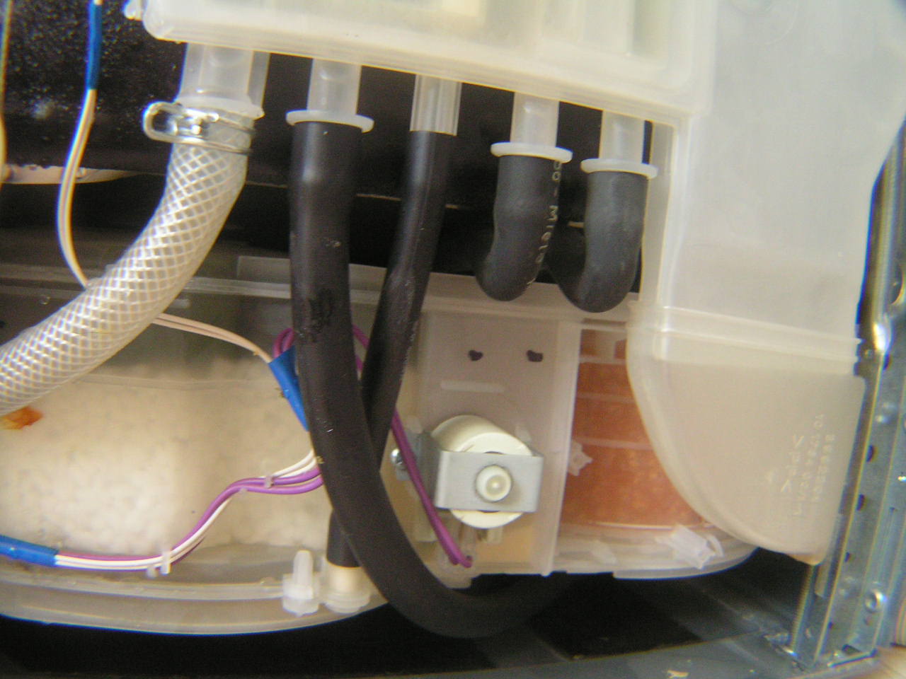

le 07/02/2012 à 12:25
c'est le bas du bac sur le coté on voit un fil qui remonte, il se branche juste au dessu on le voit sur la photo compléte, je ne sait pas ce que c'est exactement.
on voit un second clapet ( je pense) entre les deux bac rempli de je ne sait pas trop quoi non plus ( surement pour purifier l'eau?)
le 07/02/2012 à 13:06
re toutes mes excuses pour l'eau je ne savais pas.dans la gande pièce(remplisseur) les deux fils qui montent vont vers le débimètre et en bas c'est l'électrovanne de régénération.soufflez dans le tuyau de vidange,pour voir s'il n'y a rien

le 07/02/2012 à 13:25
il y à 5 tuyaux sur la dernière photo.
on regarde en partant de gauche.
j'ai démonté le 3éme tuyau qui m'a permis de vider l'eau qui stagner en haut, ça n'as pas changer grand chose. il s'est déjà re-rempli de moitié en refaisant une cycle.
dans quel tuyau doit-je soufler? quel est celui de la vidange du remplisseur?
logiquement ça doit faire quoi? aucun résistance? ça doit boucher? je doit entendre quelque chose se passer?
merci à vous.
le 07/02/2012 à 14:50
re celui de vidange à l'arrière de l'appareil ou si vous ne voyez rien retournez l'appareil et suivez le tuyau de vidange

le 07/02/2012 à 18:01
il y avait un element electrique qui n'était pas correctement enfoncé ( un genre de sonde en métal) dans son emplacement sur la pompe.
aprés ça tout c'est bien passer.
même au cours d'un cycle complet le même voyant rouge s'allume de temps en temps pour se réteindre aprés quelque seconde.
du coup tout baigne.
seulement j'aimerais quand même savoir ce que veut dire ce petit sigle du voyant lumineux sur la photos plus haut.
merci pour vos réponse.

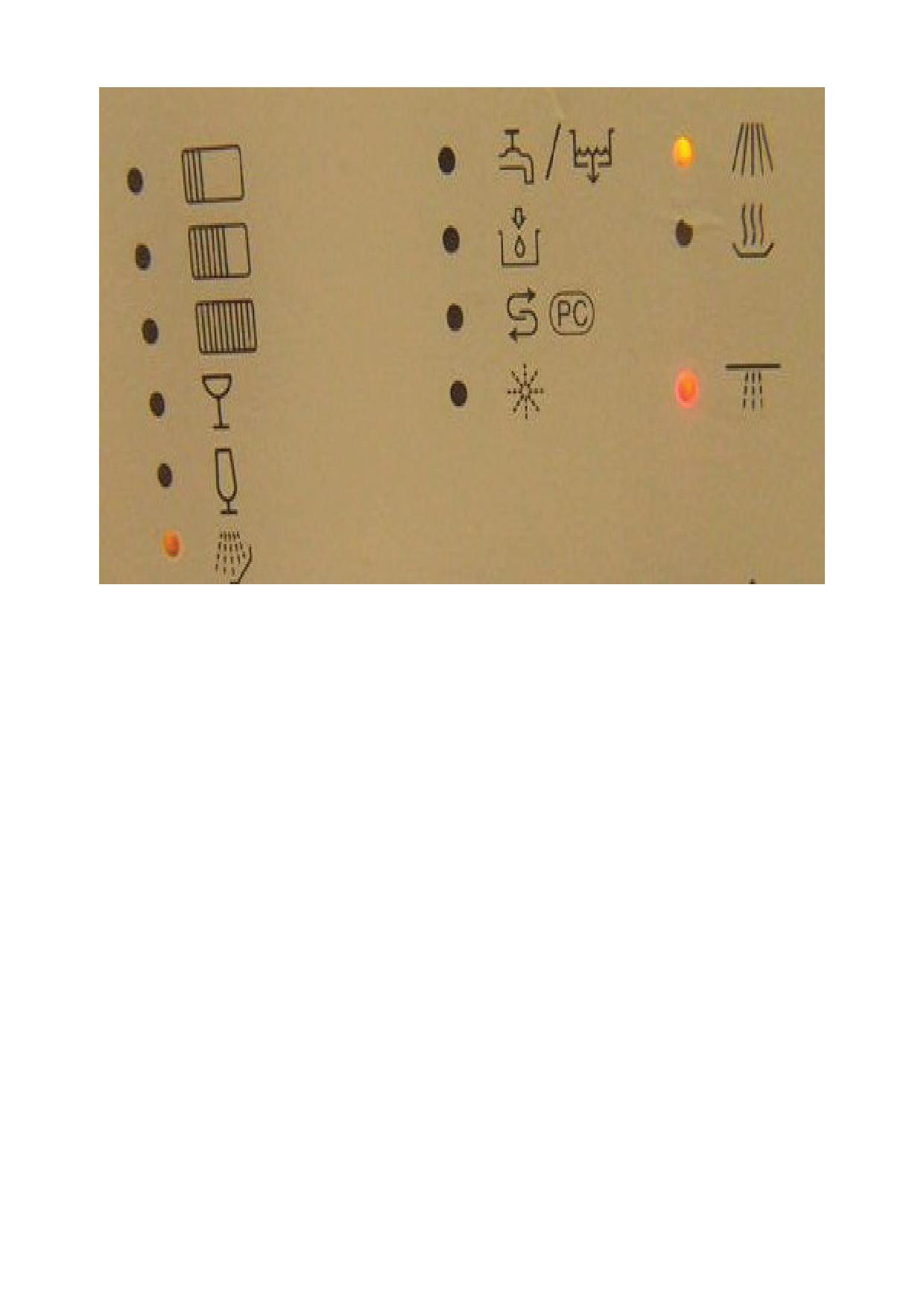

le 07/02/2012 à 19:26
ha oui pardon l'image est petite.
voilà avec celle ci vous pourrez peut être me répondre.
même photo mais agrandi
le 07/02/2012 à 19:38
re n'avez vous pas sur ce modèle le solo c'est à dire juste le bras du panier du haut qui lave,je ne suis pas sur mais?
mimi54
le 07/02/2012 à 21:05
il y a 3 bras de lavage et les 3 tourne et envoie de l'eau donc pas de souci à priori.
le 07/02/2012 à 21:35
je connais les signes chez miele mais pas celui la
mimi54
le 07/02/2012 à 21:57
bien vu.
effectivement il s'agit de la diode " anomalie du bras de lavage"
alors du coup je ne comprend pas tout, c'est cette diode qui s'allumer lorsque la pompe de vidange tourné dans le vide...
bon là elle s'allume par intermitence pendant le cycle mais ne bloque rien.
la vaisselle est parfaitement lavé.
j'ai bien mis le produit nettoyant et le produit de rinçage.
de quoi peut il s'agir quand on parle d' anomalie de bras de lavage?
et comment vérifier?
je sait que le bras le plus bas tourne et qu'aucun petit trous n'est obstrués, mais ça ne laverais pas aussi bien si un des bras ne fonctionner pas du tout?

le 08/02/2012 à 10:13
bonjour miele a ètè un des premiers à créer le système solo sur certains modèles(rotation alternée des bras,ou d'un seul) c'était une bille qui avec un électrovanne se déplaçait.je ne sais pas s'ils l'utilisent actuellement car avec les impuretés cela arrivait que ça bloque
