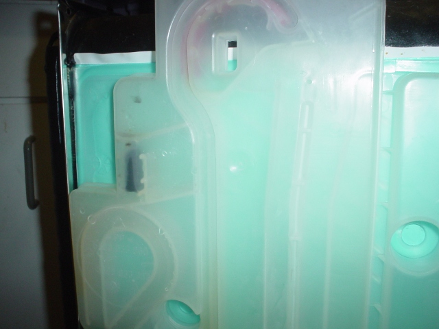

2-"le microcontact à coté de celui anti débordement" est la pièce bleue que l'on voit sur la photo 2 ? Que dois je controler svp?

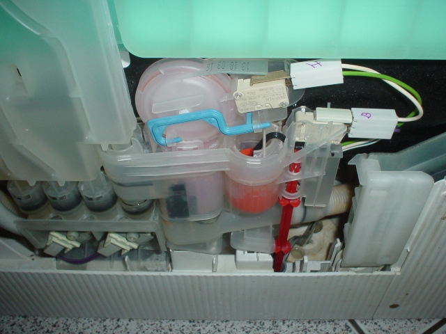

3-pour le "blocage mécanique sur acquastop petit tuyau transparent", ou se situe ce tuyau svp ? sagit il du cheminement transparent que l' on voit sur la photo 3 ?
le 27/12/2011 à 20:20
J'ai remarqué que la cuve en plastique transparente que l'on voit sur la derniere photo ne se remplit pas du tout.

bonjour pas de blocage mécaniquesur ce modèle ,testez à l'ohmmètre les deux fils qui sortent de l'acquastop et le micro contact pour l'arrivée d'eau est bien le bleu Cdt mimi54

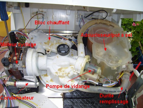

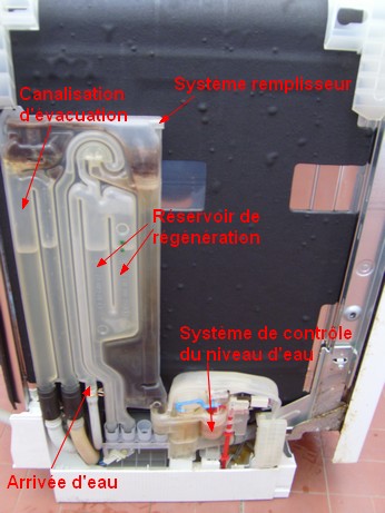

Voici quelques photos que j'ai trouvé sur le site qui serviront peut être pour les échanges.

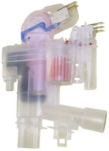

Comment faut il faire pour réparer le micro contact svp ? Faut il changer tout le bloc que l' on voit sur la dernière photo ?
Est ce que la position "Ouvert" est lorsque la tige en plastique bleue est tirée vers moi ?

bonjour le micro contact s'enlève en allant doucement (le bloc s'appelle chambre de compression) ce que j'appelle ouvert et fermé c'est le petit bouton sur le micro contact ,en appuyant dessus,vous l'ouvrez ou le fermez

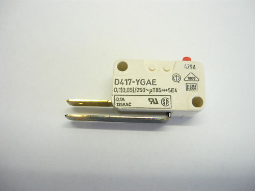

J'ai ouvert les 2 micro contact (D42X et D417-YGAE) pour voir si ils fonctionnaient correctement à l'intérieur.
La lamelle du D42X n'avait pas l'air de faire contact.
Malheureusement en appuyant legerement sur la lamelle, tout l'équipement intérieur s'est démontée, impossible de le remettre.

Je pense que je vais devoir racheter la chambre de compression entiere (35€).

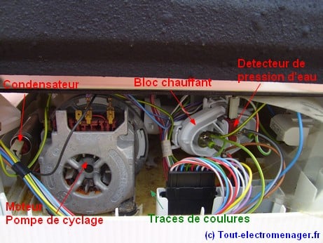

le 27/08/2015 à 14:20
Petite question technique : le condensateur ne sert que pour la pompe de cyclage ?
la pompe de vidange est asynchrone ? sans condensateur
par avance merci
M Aubert
