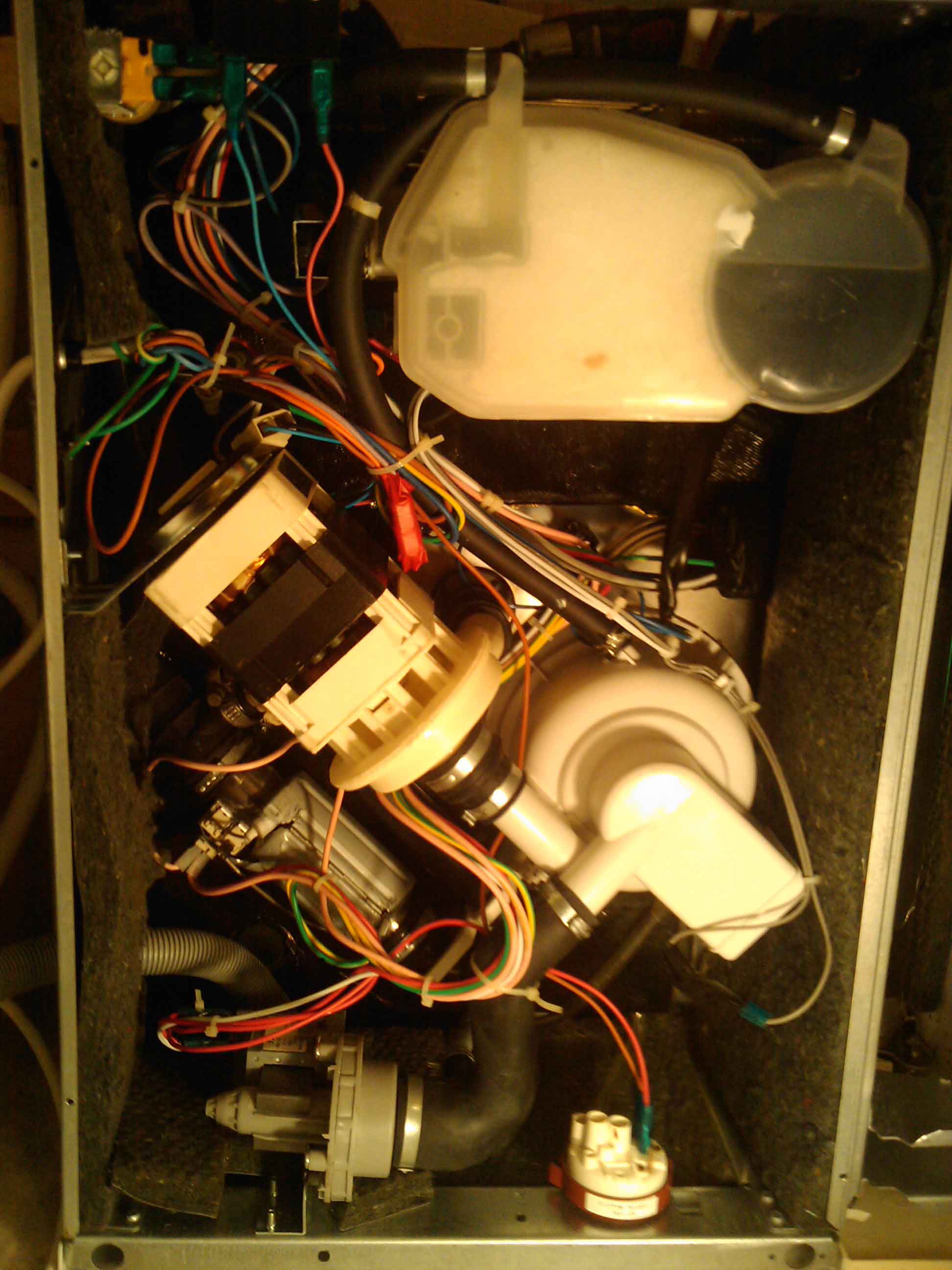

Apparement ce serait un probleme de chauffe et apres plusieurs heures de recherches sur internet et demontage du lave vaisselle, je n' ai pas reussi a me dépanner car je ne sais pas trop ou regarder.
La résistance en forme de cylindre (entouré en rouge sur la photo) si c' est bien ca fait 28 ohms, il y a une petite sonde collée a la cuve (comme une pile de montre)qui n' est pas coupée, apres je ne sais pas si il y en a d autres .

Voici la photo de l appareillage

le 14/12/2011 à 22:54
Vous pouvez contrôler la sonde de température, elle doit être enfichée dans le bol de la machine.

La partie blanche ronde, où sont reliées les durites, recevant l'eau pendant le lavage.

Je m'excuse mais je ne vois pas de sonde à cet endroit, pouvez vous m' indiquer quelle piece ce serait avec la vue éclatée de ce lien ?
le 16/12/2011 à 22:03
Elle n'a pas l'air d'apparaître sur la vue.
Voyez dans le repère 1019, ou alors depuis la carte électronique 2034.

Bonjour, je viens de démonter le bloc ou on met le sel regenerant et il y a un contact "type 27676" 220v 50ma, pouvez vous me dire comment savoir si ca vient de ca et a quoi il sert ?
le 27/12/2011 à 19:30
Il s'agit d'un contact type ILS, qui indique le niveau de sel.
le 27/12/2011 à 22:04
Miracle, ca refonctionne. le moteur était chaud et bloqué. Je l' ai manoeuvré puis c' est reparti. Voila si ca peut aider

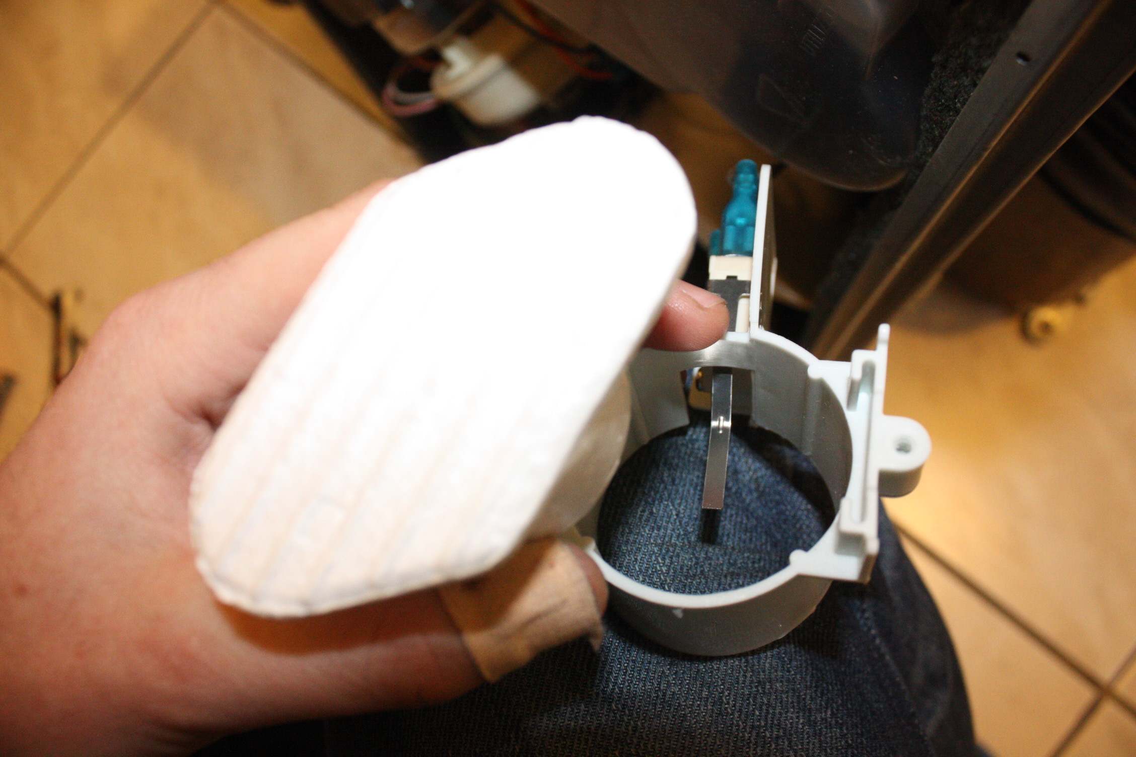

Bonjour, j'en profite pour me joindre à vous car je dois faire face depuis quelque temps à un lave-vaisselle de la marque TEKA modèle DW70 FI, qui point commun avec les vôtres a sa carte électronique référencée comme WQP12 et surtout qui m'affiche le fameux code erreur E3. Tunnel de chauffe contrôle : 32 ohms. Continuité des fils allant jusqu'à celui-ci OK. Le code erreur arrive après 1h25 sur le programme éco. L'eau reste désespérément froide et même au bout d'un quart d'heure de fonctionnement aucune tension constatée aux bornes du tunnel de chauffe. Pour rebondir sur des pistes un peu plus haut, le code erreur E4 s'affiche lorsque le flotteur en polystyrène vient en raison de la présence d'eau dans la tôle du dessous faire pression sur un interrupteur (photo jointe prise de dessous, là se trouverait l'eau en cas de fuites). Par contre si quelqu'un saurait où me dire où trouver cette fichue sonde de température...
Le lien est la photo de ma carte électronique, sur la broche marquée "HEAT P5) vient s'enficher un des fils reliés au contacteur haute pression, lui même relié au tunnel de chauffe...
